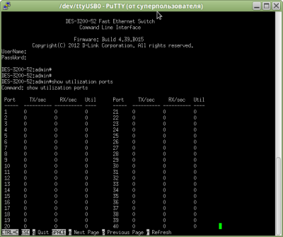

На стенде не подтверждается.
Возможно у Вас проблема с одним конкретным экземпляром.
sh_ut_po.png [ 21.8 KiB | Просмотров: 5218 ]
