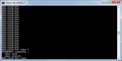

 Заголовок сообщения: Re: DGS-1210-24
СообщениеДобавлено: Вт дек 08, 2015 12:35
Зарегистрирован: Чт ноя 26, 2015 12:19
Сообщений: 12
Здравствуйте.
Скриншот прикреплен к собщению.
Александр
СообщениеДобавлено: Вт дек 08, 2015 14:14
Сообщений: 12
скриншот в письме
D-link.jpg [ 30.61 KiB | Просмотров: 5341 ]
СообщениеДобавлено: Вт дек 08, 2015 15:57
Зарегистрирован: Пт ноя 13, 2015 13:59
Сообщений: 21
а вы точно под админом залогинены?
приглашение должно быть #
СообщениеДобавлено: Вт дек 08, 2015 17:21
Сообщений: 8999
Это давно снятый с производства WebSmart коммутатор, CLI там урезана.
Информацию если только в вебе смотреть можно.
