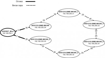

Помогите разобраться. Сеть построена на коммутаторах Dlink, имеются несколько физических колец. Поэтому используем MSTP, настроено уже не вчера, проблем в работе вроде нет.
Есть непонимание. На картинке одно из колец
Соединения коммутаторов по площадкам.jpg [ 38.47 KiB | Просмотров: 3610 ]
Разрыв кольца на порту 25 коммутатора DES1210-28ME-MK300_6
ПК подключен на порт 21 коммутатора DES1210-28ME-MK300. Смотрю на этом коммутаторе, MAC-адрес ПК привязан к порту 21.
На DGS5627_Mion MAC-адрес этого ПК на 2-м порту, хотя мне кажется должен быть на 3-м порту.
На DES1210-28ME-MK300_2 - на 26-м порту.
Это создает некоторые проблемы, зная MAC-адрес ПК, трудно найти на какой коммутатор он подключен.
Помогите разобраться? Это проблемы с коммутаторами, настройками или я просто не понимаю чего-то.

СообщениеДобавлено: Пн ноя 02, 2015 09:46
Сообщений: 8999
1. Обновите прошивку до последней
2. Приведите настройки STP
3. Проверяйте состояние портов применительно к STP.
4. Смотрите fdb всех коммутаторов по кольцу
