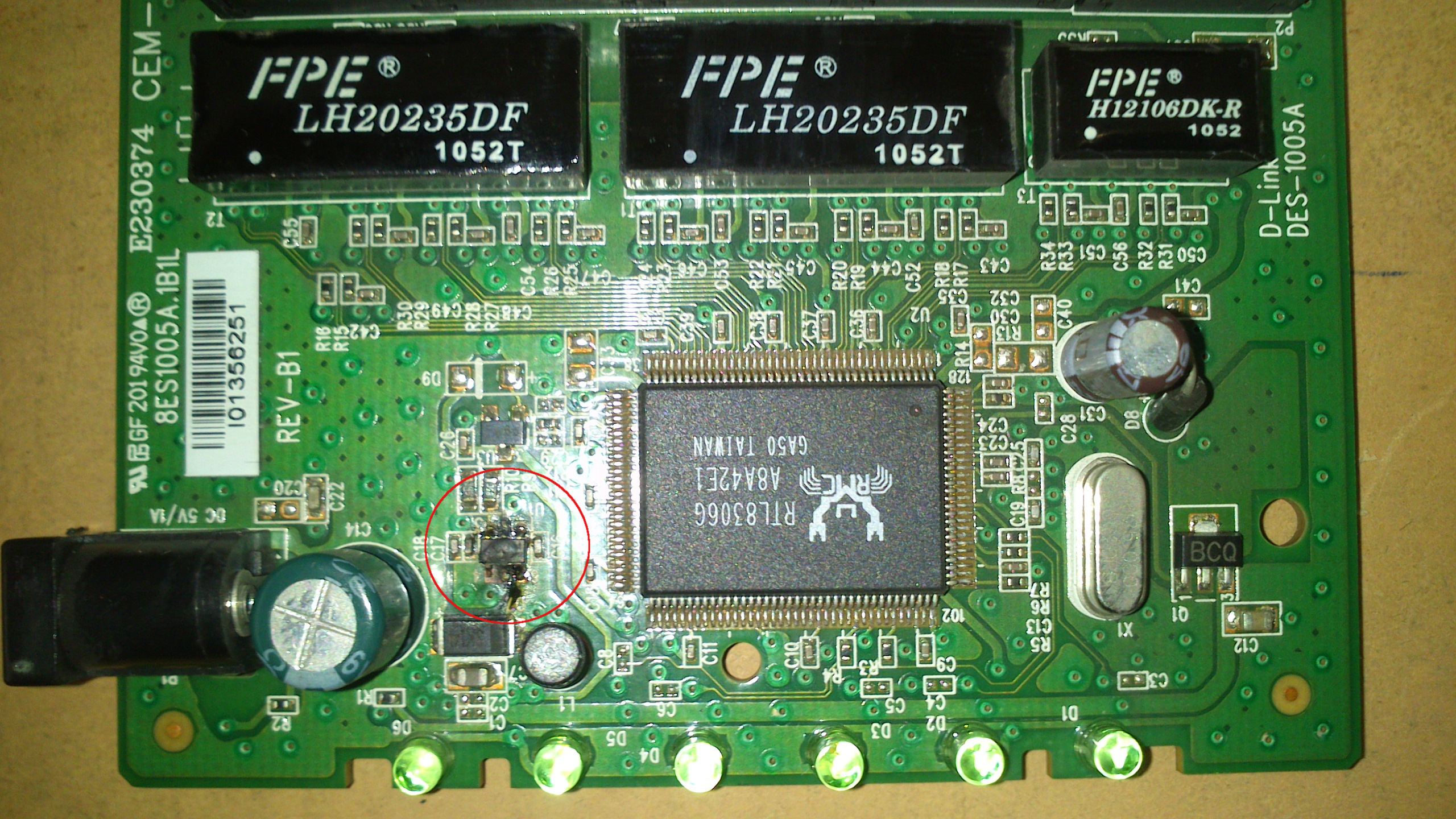

Приветствую!
По сети похоже прилетел "бросок" и вывел из строя хорошую вещь - D-Link DES-1005A, думали просто блок питания полетел, починили, но вот сам коммутатор не завёлся пришлось препарировать пациента и внутри обнаружили "злокачественное выгорание" неизвестного элемента (см. вложенное фото в кружке). Подскажите люди добрые что это за элемент/модификация/модель в общем что заказать в магазине электронных компонентов?)
Заранее благодарю!
ПыСы если у кого есть принципиальная схема буду признателен ещё больше ;)
Комментарий к файлу: Потерпевший
to_dlink.jpg [ 1.4 MiB | Просмотров: 6388 ]

ШИМка там стоит RT8258. Но прислушайтесь к совету Artem Kolpakov.
При много благодарен! Я понимаю что нужно поддерживать производителя, но мне интересен процесс его восстановления. Если бы не это я бы каждый месяц покупал с 10-к "новых' изделий этого производителя. А если говорить о блоках питания (выпускаемых в последнее время), то это вообще трэшь, чуть что сразу "вечный сон". Те что пару лет назад выпускались куда лучше были, у меня многие экземпляры уже 6-ой год трудятся. Вынужден осваивать профессию радиомонтажника ;)

RT8258GE SOT23-6 экран : E9 = A2R
На Али с бесплатной доставкой стоит:
182,27 руб. / партия
5 шт. / партия , 36,85 руб. / шт.
Вполне!
