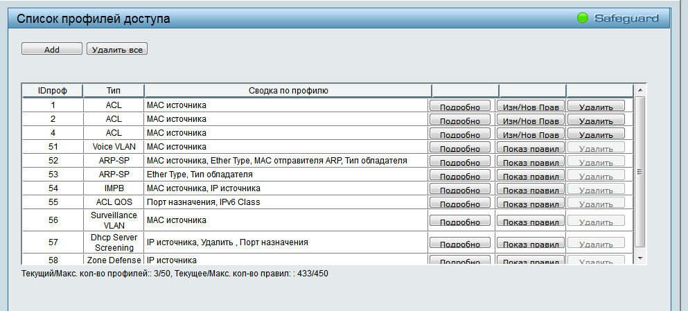

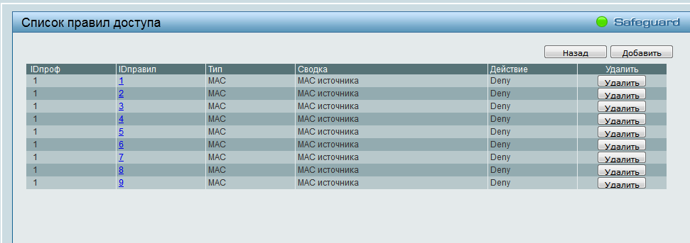

Здравствуйте,есть этот коммутатор,появилась необходимость настроить так чтобы юзер с определенным маком не мог подключиться к коммутатору,т.е был в "черном списке".
Не важно к какому порту он подключен,если он находится далеко в сети через другие коммутаторы или где-то на вайфае,неважно,нужно чтобы данный коммутатор не пускал его дальше себя.
Нашел такую функцию в ACL,она работает,то что надо.Но,можно заблокировать только 9 маков,при создании списков профилей доступа количество блокированных юзеров так же ограничивается,т.е суммируется.
Как правильно блокировать юзеров или,как расширить количество ACL правил?
