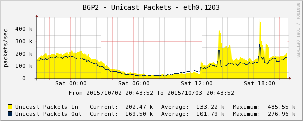

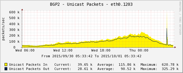

Комментарий к файлу: Ночная пристрелка ддосеров, проверяли в течении недели, чтобы на выходных обрушить все что можно.

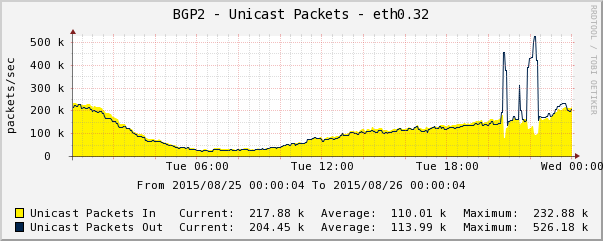

Комментарий к файлу: Пропускаем DDOS на юзера, вместо нужного порта защищенного SYNPROXY ддосеры валили 53й порт, поэтому отрезали весь трафик на сервера за исключением нужного.

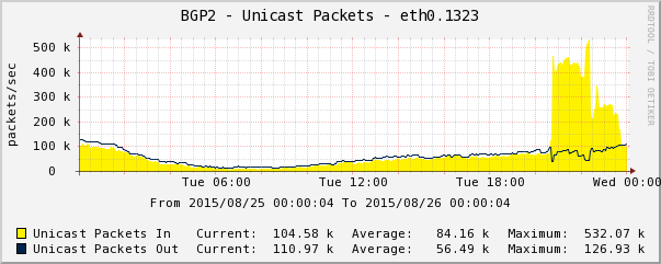

Комментарий к файлу: Аплинк без профилей на коммутарах, трафик высокий вызывал проблемы.

Ну и еще немного графиков.
Комментарий к файлу: В выходные решили устроить аццкую вечеринку нам, а в итоге никто их юзеров, и защищаемых ресурсов ничего не заметил. Видны ответные пики - работа SYNPROXY.

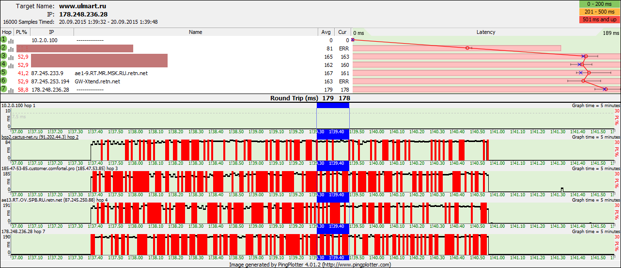

Комментарий к файлу: Проблемы у левого абонента во время ночной пробы пера у доссеров.
www.ulmart.ru-dos-h.png [ 49.71 KiB | Просмотров: 4095 ]
