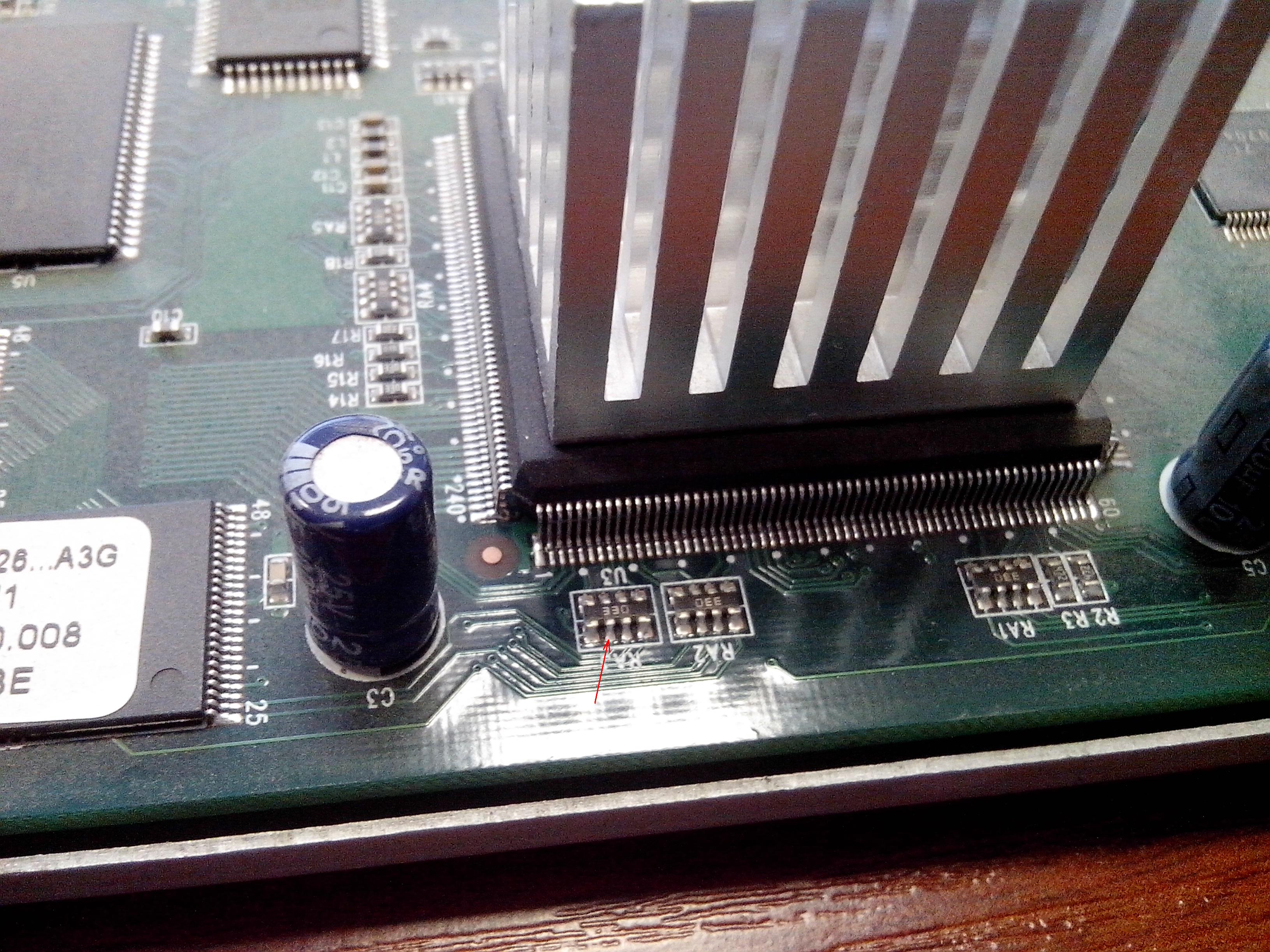

Нашел способ попасть в бут меню у свитчей которые перешивали на 5.x 6.x прошивки и попортился бут (грузится до 15% , потом опять перезагрузка , на нажатия не реагирует). Думаю у многих такие найдутся.
Вобщем так. Находим 4х ногую сборку около проца (RA3) находим 2ю ногу на ней (считаем с той-же стороны что и 1я нога проца) , нога со стороны внешнего края платы. (это CE на флэш). При буте коротим ее на замлю , у вуаля! оно начинает бутаться дальше и залетает в бут-меню.
Ну а дальше думаю понятно...

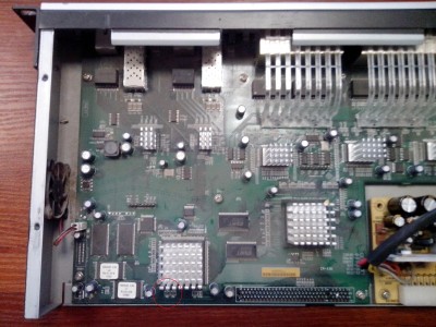

Три года не видел тему, спасибо апнувшему, Hardware Version 0A3G восстановил. Прикладываю фото нужного вывода, витой парой удобно замыкается.
Близко.jpg [ 1.06 MiB | Просмотров: 5102 ]
Общий.jpg [ 1.01 MiB | Просмотров: 5102 ]
