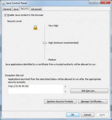

СообщениеДобавлено: Пн июл 13, 2015 13:05
Сообщений: 1017
Попробуйте добавить исключение в java.
Java.jpg [ 63.82 KiB | Просмотров: 5504 ]

там проблема может быть не только в настройка безопасности у java, но и в версии. У меня с какого-то момента после обновления перестало работать, пришлось откатываться на старую версию.
Не помогает :( Есть еще какие решения ?

СообщениеДобавлено: Пн сен 28, 2015 14:14
Зарегистрирован: Чт сен 29, 2011 10:24
Сообщений: 10
Это проблема новых версий Ява. Решение простое по крайней мере я другого не знаю))) Заходишь в настройки и добавляешь ип коммутатора где можно яву разрешить. После такого разрешения все начинает работать без проблем. Либо установить версию 6 ява но тут могут быть несовместимости или браузер блокировать расширение ява сам.
