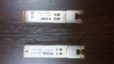

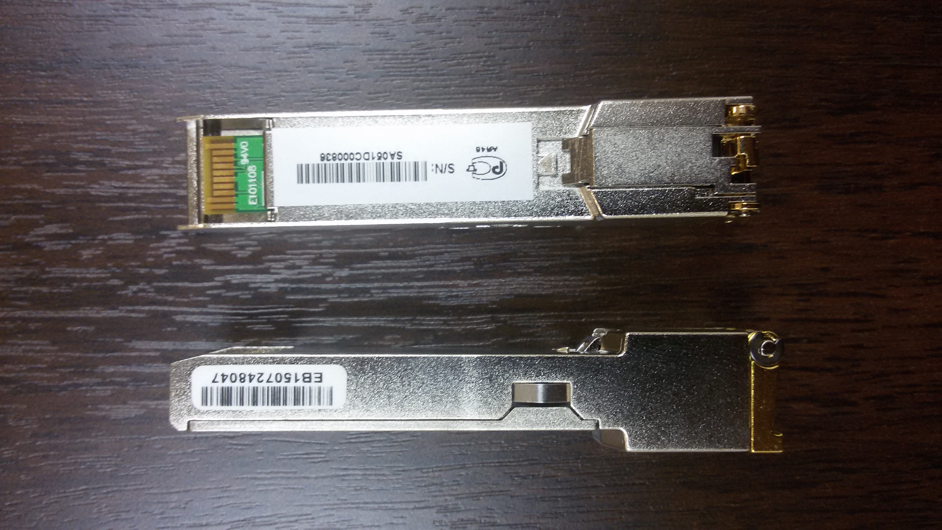

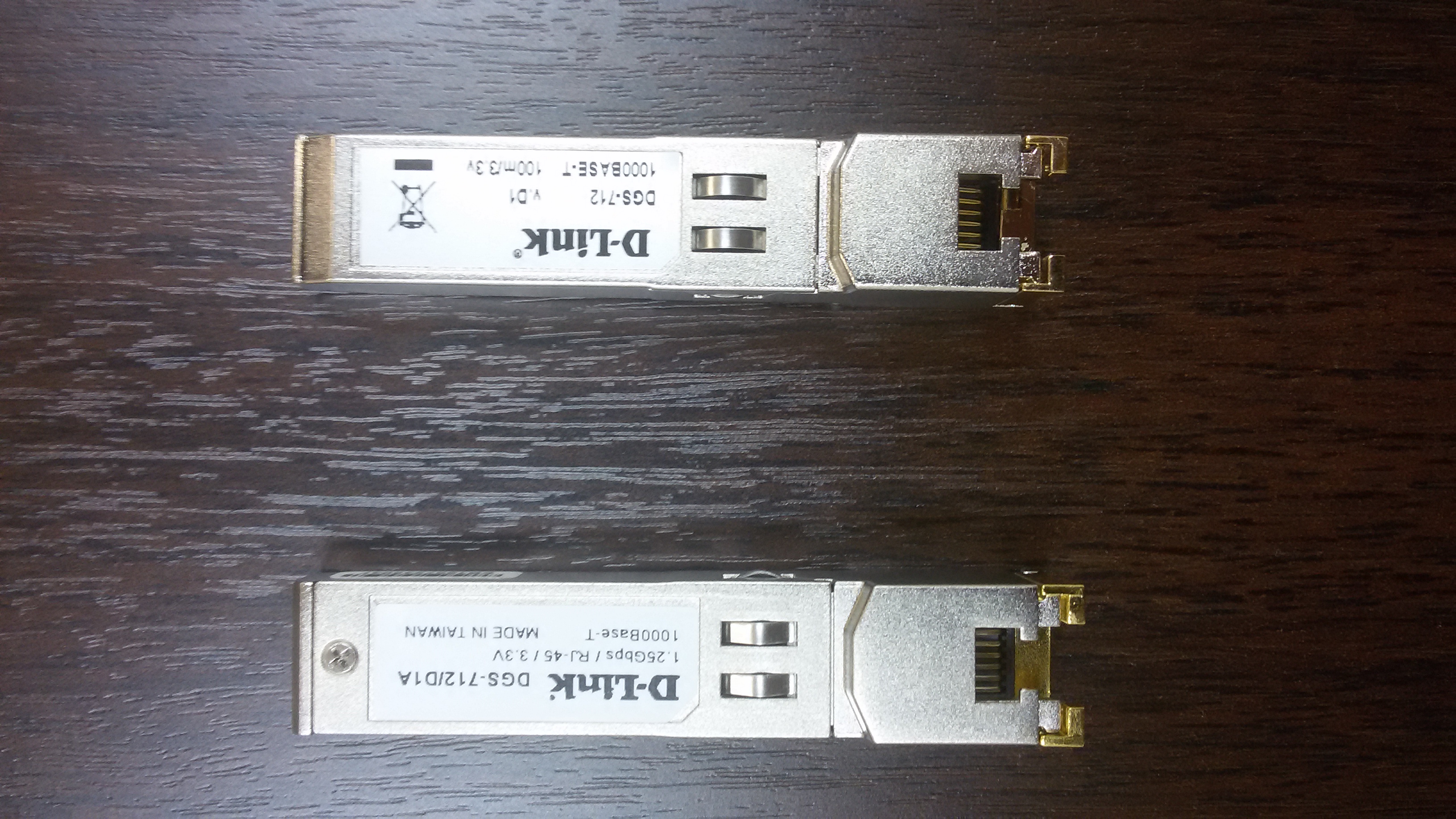

Следующая проблема вырисовалась в связке DGS-1210-28(P)/ME и DGS-712:
Есть модули из двух партий
DGS-1210-28P/ME:5# show ddm ports 27-28 vendor_info
Command: show ddm ports 27-28 vendor_info
Port : 27
Connect Type : SFP - Unknown
Fiber Type : Single Mode
TX Wavelength : 0
BR, Nominal : 1G
Vendor OUI : 0:90:65
Vendor Name : D-LINK
Vendor PN : DSG-712
Vendor Rev : A
Vendor SN : SA051DC000836
Date Code : 131224
Port : 28
TX Wavelength : 0
BR, Nominal : 1G
Vendor OUI : 0: 0: 0
Vendor Name : D-Link
Vendor PN : DGS-712
Vendor Rev : C1
Vendor SN : E65N1DB000176
Date Code : 131123
По рекомендации из темы про DGS-1210/ME поставил config ports 25-28 speed 1000_full
Лампочки линков зажглись вне зависимости от подключенного кабеля при наличии модуля в порту. При этом если использовать модуль из серии, как в порту 27 - данные ходят. Если из той серии, что торчит в 28 порту - данные не ходят. На второй стороне линк поднимается в обоих случаях. Оба варианта модуля нормально работают в DGS-3620-28SC.
Как это побороть? Проблема реально срочная, т.к. закуплено было около 2х десятков таких модулей для связи между коммутаторами в ящиках.
Так же приложил фотки модулей, сверху работающий модуль, снизу - неработающий.
20150902_215159.jpg [ 1.93 MiB | Просмотров: 1969 ]
20150902_215137.jpg [ 1.98 MiB | Просмотров: 1969 ]

Сразу дополнение:
свитчи с последней прошивкой 6.11.B069
нормально работающие модули запускаются и при выставленном режиме speed auto на портах
