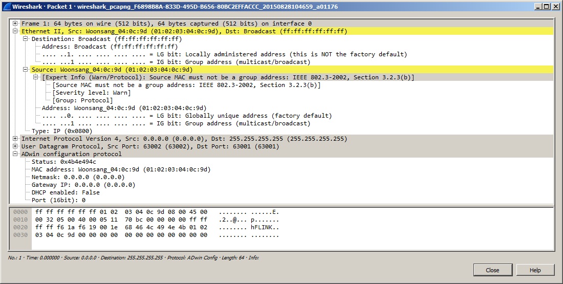

Добрый день. Возникла проблема.
Есть два коммутатора:
DES-1210-26/ME
Boot Version 1.00.008
Firmware Version 6.02.011
Hardware Version B1
DES-3200-28_C1
Boot PROM Version Build 4.00.002
Firmware Version Build 4.37.B014
Hardware Version C1
А так же некая мед.техника, которая имеет подключение в сеть.
Когда подключается компьютер и эта техника в один коммутатор (DES-1210-26/ME) все работает, если же идет подключение через DES-3200-28_C1, то устройства не связываются.
Посредством WireShark-а сделан вывод, что не доходят пакеты от мед.техники. Сами пакеты, согласно WireShark-у передаются по некому протоколу ADwin_config (скрин пакета в приложении).
На обоих коммутаторах все файрволы, IGMP выключены, есть только Storm Control. Пакеты отправляются со скоростью 1 пакет в две секунды.
В чем может быть проблема? Из-за чего пакеты передаются через один коммутатор и пропадают при подключении в другой?

Посмотрите настройки dos prevention, если включен - отключите.
Если не поможет - пришлите, пожалуйста, дамп пакета в формате pcap и полный выгруженный конфиг коммутатора мне на почту.
Не помогло, отослал вам на почту.
