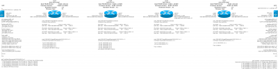

Здравствуйте.
Собственно сабж. Схема сети приведена на картинке во вложении. Все устройства в area 0.0.0.0. gw1 и gw2 - x86_64 сервера с quagga 0.99.22.4. Кольцо замечено только для одного ipv6 адреса и только в определённом направлении. Для остальных ipv6 адресов проблем не замечено.
