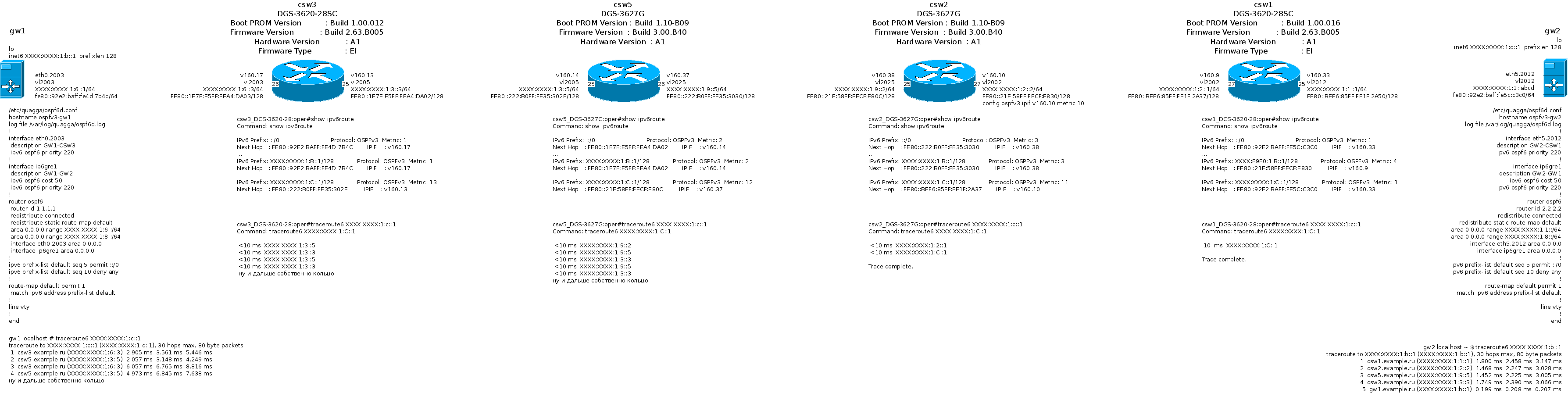

Здравствуйте.
Собственно сабж. Схема сети приведена на картинке во вложении. Все устройства в area 0.0.0.0. gw1 и gw2 - x86_64 сервера с quagga 0.99.22.4. Кольцо замечено только для одного ipv6 адреса и только в определённом направлении. Для остальных ipv6 адресов проблем не замечено.
ipv6route.png [ 168.5 KiB | Просмотров: 4521 ]
СообщениеДобавлено: Пн июл 27, 2015 09:47
Сообщений: 8999
Попробуйте включить enable ipv6_route_longprefix, выполнить save, рестартануть ospf.
Если маршрут прописан статически - возникает ли кольцо?
Спасибо за совет попробуем, только есть пара вопросов:
Команду enable ipv6_route_longprefix надо выполнять на всех коммутаторах семейства 3600, я правильно понимаю?
Что именно необходимо сделать для рестарта ospf? Я конечно могу и коммутатор перезагрузить, но это, сами понимаете, нежелательно. И ещё - под перезагрузкой ospf подразумевается перезагрузка именно ospf или всё-таки ospfv3?
Не знаю, не проверял. А где его прописывать порекомендуете?
СообщениеДобавлено: Пн июл 27, 2015 13:52
Сообщений: 8999
disa/ena ospfv3
маршрут прописывайте по всей цепочке

Выполнил enable ipv6_route_longprefix и enable ipv6_route_longprefix log, затем save на всех коммутаторах семейства 3600. Затем сделал disa/ena ospfv3 на них же по очереди (сначала на одном disable ospfv3, затем на нём же enable ospfv3, потом перешёл на следующий коммутатор и т.д.).
Кольцо осталось.
Далее прописал
на csw5: create ipv6route XXXX:XXXX:1:C::1/128 v160.37 FE80::21E:58FF:FECF:E80C 1 primary
на csw2: create ipv6route XXXX:XXXX:1:C::1/128 v160.10 FE80::BEF6:85FF:FE1F:2A37 1 primary
В логах коммутаторов при выполнении вышеприведённых команд появились следующие записи:
csw5_DGS-3627G:oper#sh log
Command: show log
Index Date       Time     Level   Log Text
5828  2015-07-28 08:43:42 INFO(6) user: execute command "create ipv6route X
                                  F:E80C 1 primary".
5827  2015-07-28 08:43:42 NOTI(5) The number of IPv6 route with long prefix is e
                                  qual to max number
csw2_DGS-3627G:oper#sh log
Command: show log
35330 2015-07-28 08:49:20 INFO(6) user: execute command "create ipv6route X
                                  1F:2A37 1 primary".
35329 2015-07-28 08:49:20 NOTI(5) The number of IPv6 route with long prefix is e
                                  qual to max number
Таблицы маршрутизации на этих коммутаторах соответственно поменялись, но кольцо осталось.
Прописывать маршруты далее по цепочке счёл нецелесообразным. Два созданных статических маршрута удалил, ipv6_route_longprefix и ipv6_route_longprefix log оставил включёнными.
Жду дальнейших указаний.

СообщениеДобавлено: Вт июл 28, 2015 09:46
Сообщений: 8999
Пришлите мне на почту полные конфиги всех коммутаторов в цепочке.

В результате плодотворного взаимодействия с сотрудниками компании D-Link было успешно опробовано следующее работоспособное решение:
1. Выполняем команду enable ipv6_route_longer_prefix на всех коммутаторах серии DES-3600.
2. Перезагружаем коммутаторы (я, на всякий случай, перезагрузил все, но мне кажется, что достаточно было перезагрузить только коммутаторы серии DES-3600).
