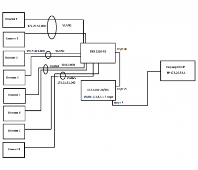

Здравствуйте! Есть определенная задача по разделению структурных подразделений в организации по разным VLAN со своей под сетью. Имеется два коммутатор DES 1210-52 и DES 1210-28/ME между собой они соединены через комбо порты о ниже транк .
DES 1210-52 поделен на 4 VLAN-ов (VID: 1- default, 2,3,4,5) каждый VLAN структурное подразделение, на данном коммутаторе подключены только клиенты. На DES 1210-28/ME созданы аналогичные VLAN-ы с одинаковыми VID для их объединения с сервером, на данном коммутаторе подключены только сервера. На самом сервере (Win Serv 2012 R2) один интерфейс предназначен для раздачи IP, то бишь поднят DHCP сервер. Так вот нужно чтобы DHCP сервер раздавал IP согласно созданных пулов для конкретных VLAN-ов, Если VLAN2 - то 172.20.53.000, VLAN3 - то 192.168.1.000, VLAN4 - то 10.0.0.000 итд. Знаю есть такая функция у обоих коммутаторов как dhcp relay, которая может решить мой вопрос, но я не разу с ней не сталкивался и с настройкой ее не знаком. Может есть какой нибуть материал конкретно для данных коммутаторов по описанию настройки dhcp relay, а если нет то каким мне образом сконфигурировать его. Да кстати на втором коммутаторе dhcp relay должен работать или хватит одного?

dhcp relay необходимо настраивать на коммутаторе, к которому непосредственно подключены клиенты.
Используйте dhcp relay option 82 для передачи на dhcp сервер информации о принадлежности к vlan
