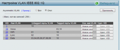

Пытаюсь настроить Voice VLAN:
1. Обозначаем Vlan-ы
1.png [ 38.2 KiB | Просмотров: 3367 ]

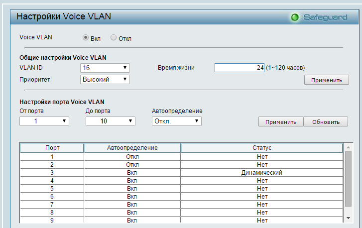

2. Включаем Voice VLAN и обозначаем порты на которых динамически будет добавляться Voice VLAN при обнаружении там телефонов
2.png [ 38.6 KiB | Просмотров: 3367 ]

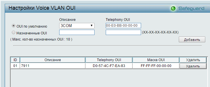

3. Указываем MAC адрес телефона который должен работать через Voice VLAN
3.png [ 29.56 KiB | Просмотров: 3367 ]
Телефон воткнут в третий порт и судя по первой и второй картинке Voice VLAN на 3й порт добавился, но телефон по прежнему работает в DATA VLAN.
Светлые умы, подскажите что я делаю не так.
Заранее спасибо за ответы.

На старых ревизиях voice vlan, по сути, кроме как для приоритезации трафика не работает.
Вам необходимо вручную прописать vlan на телефоне.
