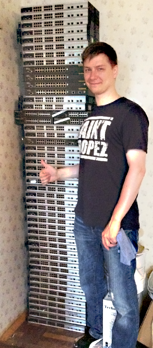

После сервиса как правило коммутатор все равно долго не живет.
Комментарий к файлу: Наши глючные и битые, сложили при переезде.
andy.png [ 1.08 MiB | Просмотров: 4537 ]
