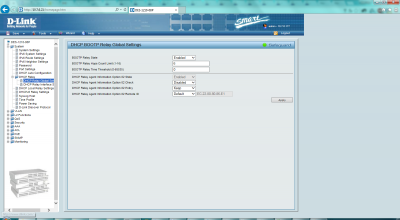

Есть два указанных свитча. Подключенные через них телефоны не могут достучаться до DHCP сервера. В настройках хочу попробовать вообще отключить DHCP relay, но он не отключается - в поле стоит "Enable", а само поле неактивно.
Есть идеи?
Комментарий к файлу: Настройки DHCP relay
DHCP relay global settings.png [ 269.55 KiB | Просмотров: 1859 ]

BOOTP Relay state
P.S. по телефону вчера указывал вам на этот пункт

BOOTP relay state я пробовал отключать. Собственно, он по умолчанию отключен, я его включил в процессе экспериментов с настройками.

Как я вам и говорил - выясняйте, какой vlan настроен на телефонах. Они ломятся на коммутатор тегированным трафиком, а vlan на коммутаторе не настроены.
