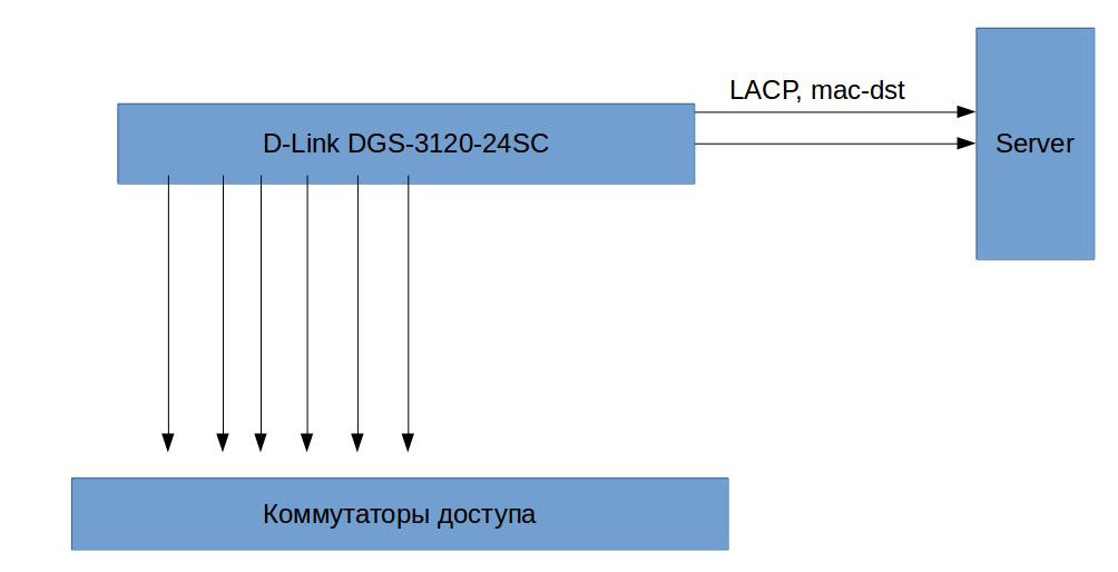

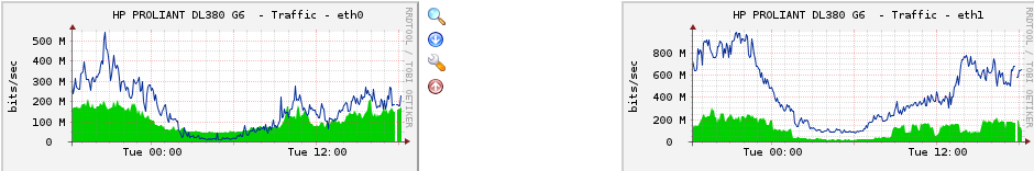

Есть сервер с дебианом bonding 802.3ad. Двумя портами смотрит в Juniper, и еще двумя в DGS-3120. К 3120 подключены клиентские свичи доступа.
Но никаким алгоритмом балансировки на 3120 не могу повлиять на входящий траффик. И в итоге получается, что на одной карте полка и начинаются потери, а другая даже на 50% не загружена.
Настройка DGS-3120
#show link_aggregation
Command: show link_aggregation
Link Aggregation Algorithm = MAC-Destination
Group ID      : 1
Type          : LACP
Master Port   : 1:1
Member Port   : 1:1-1:2
Active Port   : 1:1-1:2
Status        : Enabled
Flooding Port : 1:1
Trap          : Disabled
lacp.jpg [ 35.69 KiB | Просмотров: 6045 ]
123.png [ 35.54 KiB | Просмотров: 6045 ]

Пробовал, на входящий траффик eth1 не влияет :( Только на исходящий, видно всплеск на картинке eth0

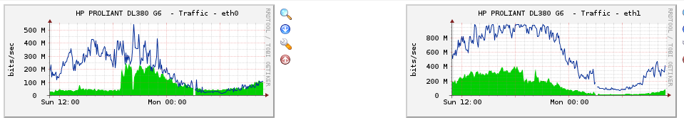

Вернусь к теме, повторюсь)
Как-бы плохо балансирует...
Link Aggregation Algorithm = IP-Source-Dest
Group ID      : 1
Type          : LACP
Master Port   : 1:1
Status        : Enabled
Flooding Port : 1:1
Trap          : Disabled
#show lacp_port   1,2
Command: show lacp_port 1:1-1:2
 Port     Activity
 1:1      Active
 1:2      Active
Линукс
# cat /proc/net/bonding/bond0
Ethernet Channel Bonding Driver: v3.7.1 (April 27, 2011)
Bonding Mode: IEEE 802.3ad Dynamic link aggregation
Transmit Hash Policy: layer2+3 (2)
MII Status: up
MII Polling Interval (ms): 0
Up Delay (ms): 0
Down Delay (ms): 0
802.3ad info
LACP rate: slow
Min links: 0
Aggregator selection policy (ad_select): stable
Active Aggregator Info:
   Aggregator ID: 1
   Number of ports: 2
   Actor Key: 17
   Partner Key: 1
   Partner Mac Address: ec:22:80:3c:31:e0
Slave Interface: eth0
MII Status: up
Speed: 1000 Mbps
Duplex: full
Link Failure Count: 0
Permanent HW addr: 00:26:55:51:15:9a
Aggregator ID: 1
Slave queue ID: 0
Slave Interface: eth1
MII Status: up
Speed: 1000 Mbps
Duplex: full
Permanent HW addr: 00:26:55:51:15:9c
Aggregator ID: 1
Slave queue ID: 0
Ядро
# uname -a
Linux bras 3.2.0-4-amd64 #1 SMP Debian 3.2.65-1 x86_64 GNU/Linux
Кто сталкивался?
lacp.png [ 32.19 KiB | Просмотров: 5934 ]

Просто судя по вашим графикам очень похоже что метод всё таки L2, т.е. по макам.

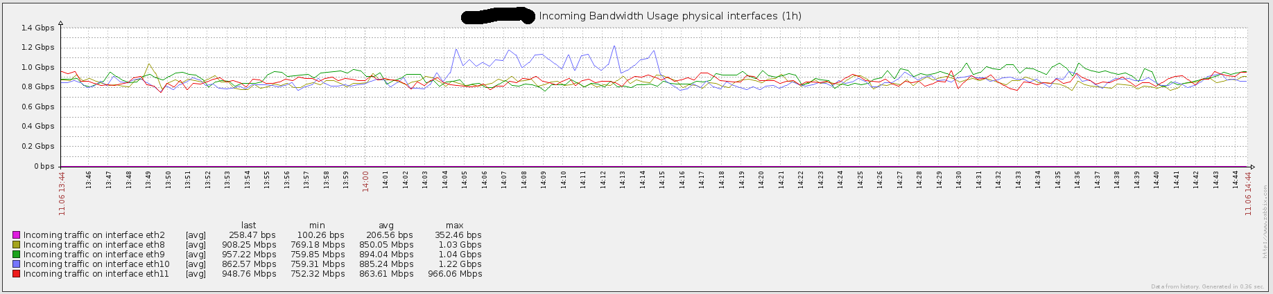

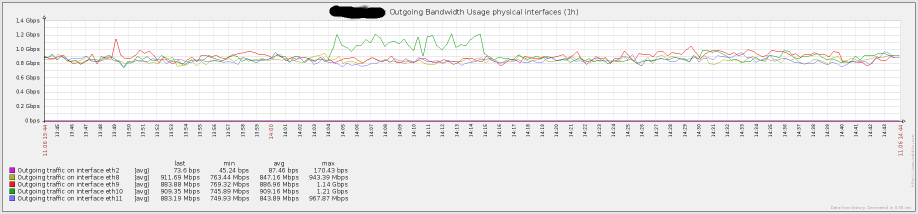

Попробуйте установить xmit_hash_policy в layer3+4. Это повлияет на балансировку исходящего трафика с сервера. Для балансировки входящего трафика на сервер Вам необходимо установить режим "L4 Port Source Dest" в Link Aggregation Algorithm на свиче к которому подключен сервер. Это позволит улучшить балансировку за счет использования порта отправителя/назначения в выборе исходящего канала в LAG группе. Т.е. при данной конфигурации сигналы от одного хоста до другого могут пойти по разным каналам, при условии использования разных L4 портов (к примеру TCP портов) в запросах. Чего никогда не будет при использовании L2 или L3 режима.
Для примера работы режима L4 приложил 2 графика входящего и исходящего трафика на сервере с 4 интерфейсам в LAG группе (на интерфейс eth2 не обращайте внимание, он не входит в LAG группу). Как видно, трафик распределяется по 4 ликам практически идеально.
