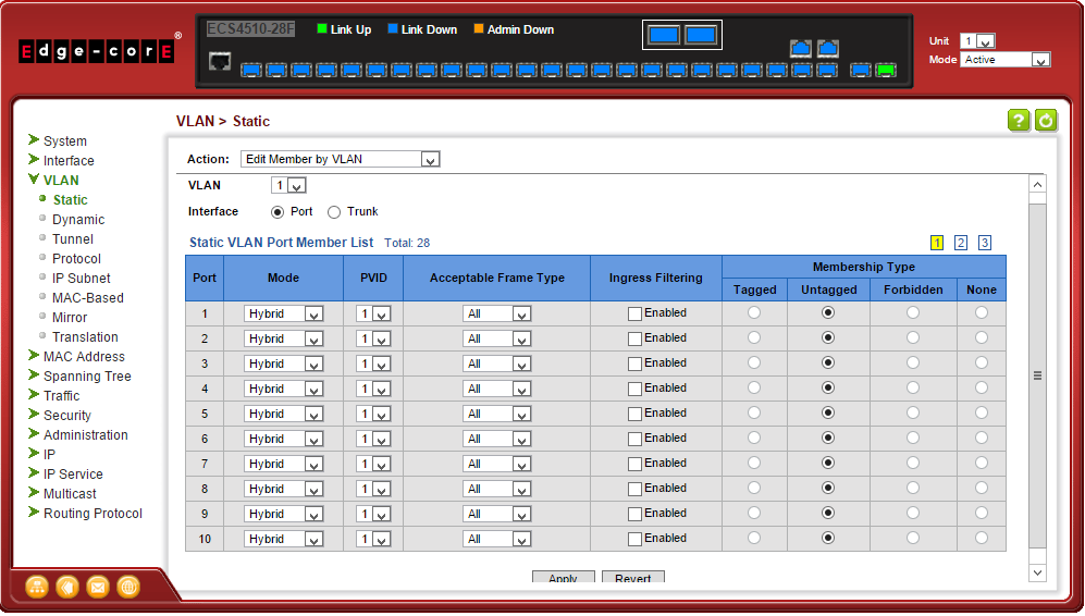

Ниже пример конфигурации EdgeCore - а пример конфигурации коммутаторов D-Link мы с вами знаем
Комментарий к файлу: Пример конфигурации VLAN такого типа e EdgeCore
ESC4510-VLAN-edit_by_member.PNG [ 75.81 KiB | Просмотров: 12020 ]

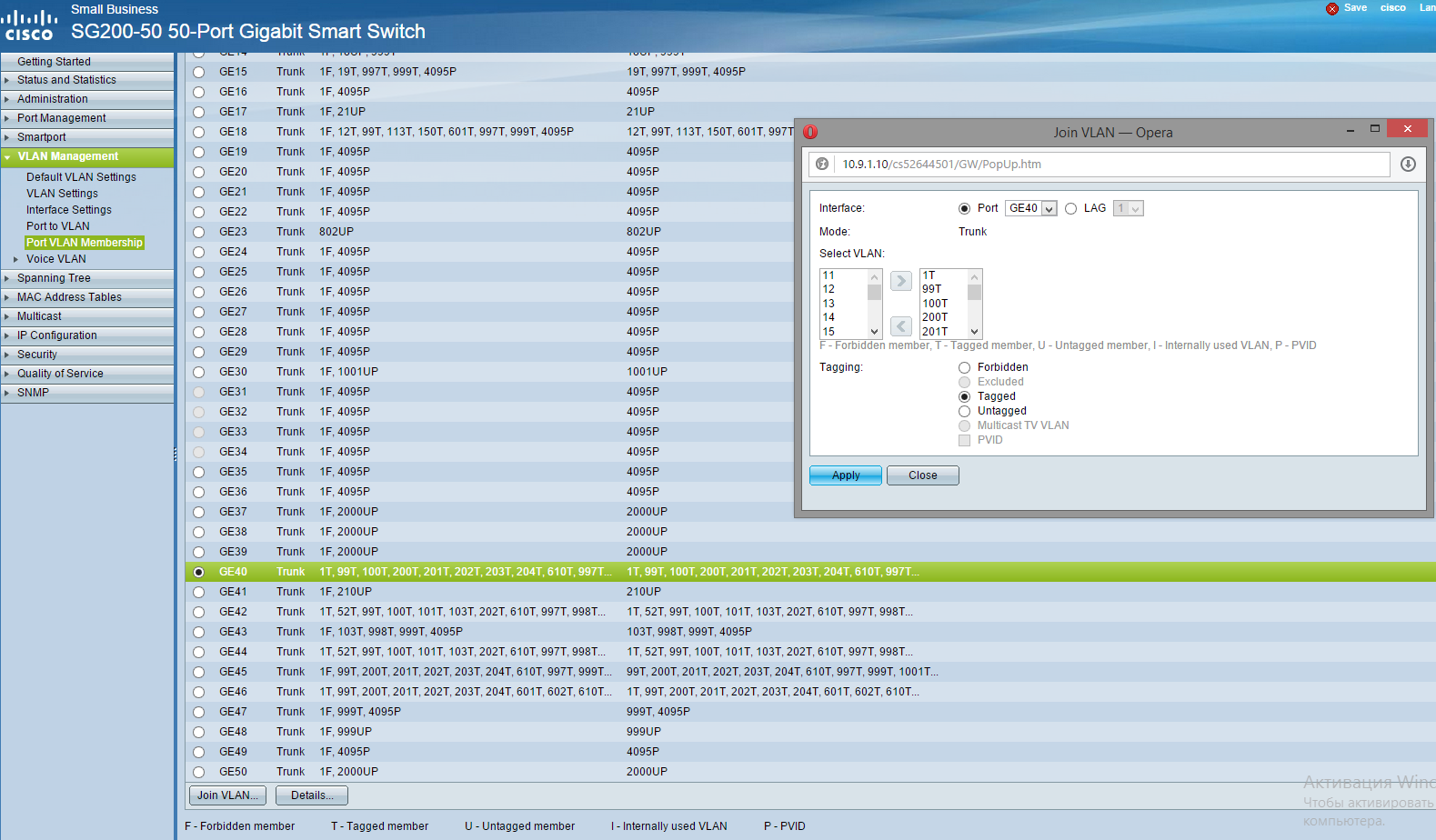

Прикреплено - просто для примера - скриншот Cisco SG200-50
Cisco-SG200VlanSetup.PNG [ 299.62 KiB | Просмотров: 12005 ]

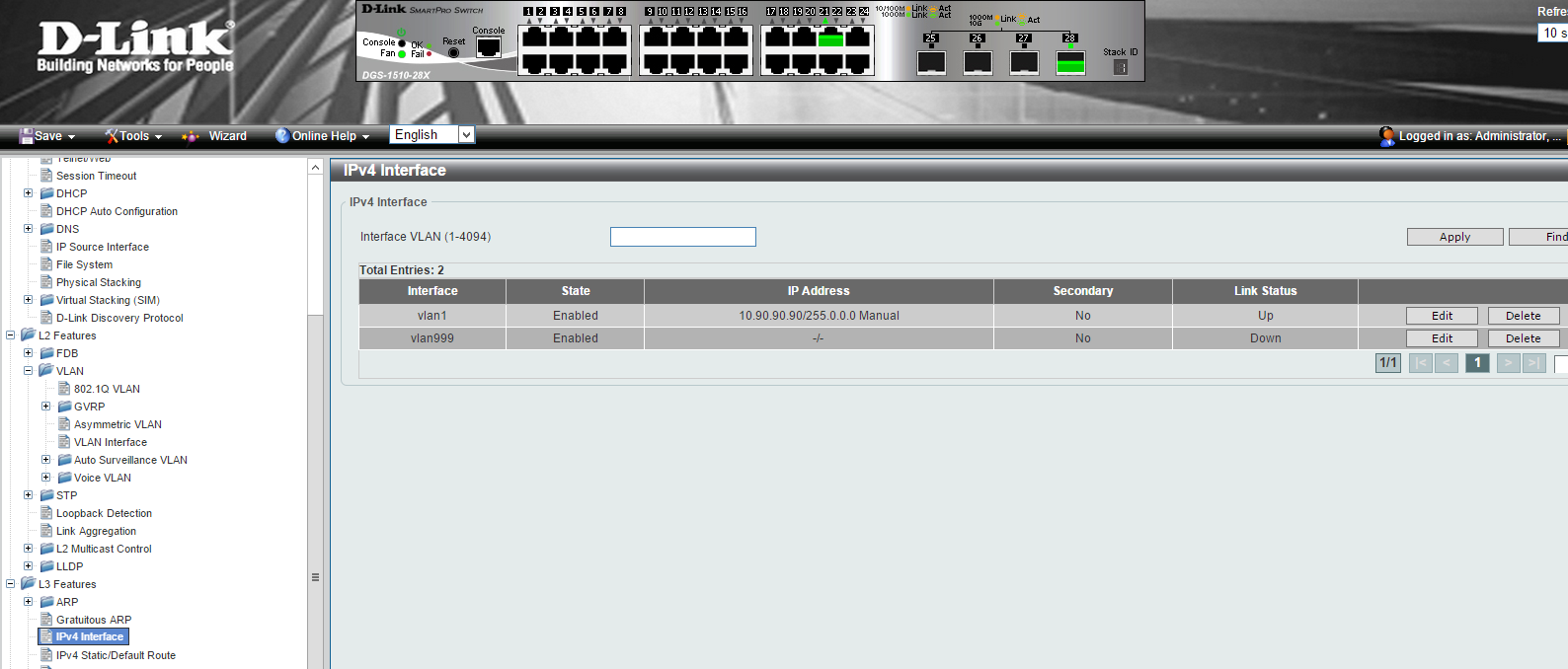

Я так понимаю - что тут - L3 Features - IPv4 Interface
1510-MngmntIF.PNG [ 247.41 KiB | Просмотров: 12002 ]
