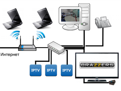

Роутер - ZyXEL Keenetic с последней оф. прошивкой v2. Коммутатор - D-Link DES-2108 ревизии B1 с последней прошивкой 5.01. Схема домашней сети - на прицепленном рисунке. Все домашние проводные устройства присоединены к коммутатору, который в свою очередь соединяется LAN1 <-> LAN1 с роутером. Роутер занимается только wi-fi, раздает IP по DHCP, ну и само собой дает интернет на коммутатор.
IPTV приставки занимают в коммутаторе LAN4, LAN5, LAN6.

Научите, пожалуйста, только по возможности о-о-чень подробно! Как настроить IGMP Snooping именно применительно к конкретной моей ситуации? Конфиг сети менять, подключать приставки к роутеру и т.п - не вариант...

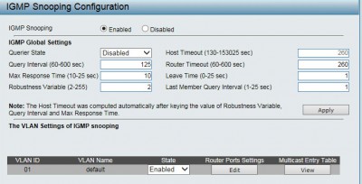

Вам нужно просто включить IGMP Snooping во всех vlan. Ничего объединять не нужно.

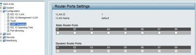

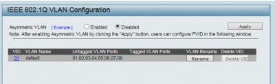

Огромное спасибо! Вроде получилось. У меня по умолчанию в свитче все 8 портов изначально объединены в один vlan (скрин 1). Вот для этого vlan я и включил IGMP Snooping (скрин 2), причем в настройках IGMP Snooping никакие статические порты не отмечал (скрин 3). Я правильно сделал? :roll:
