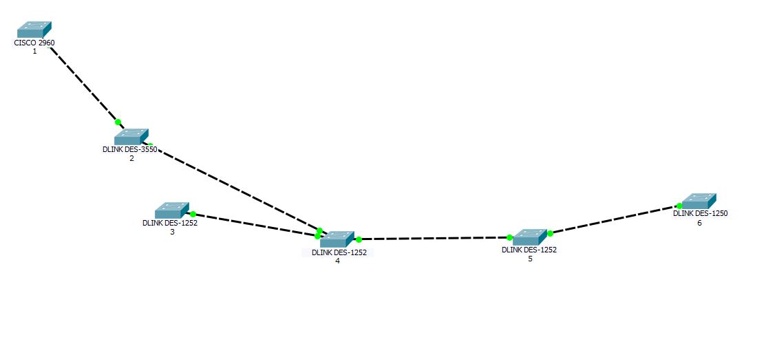

Добрый день, имеется связка коммутаторов отображенная на рисунке, идут они по порядку сверху вниз начиная с первого, соединения между ними на гигабитных портах, ну и несколько вопросов:
на всех ли длинках работает loopback detection?
как его правильно настраивать?
указывать все порты включая гигабитные?
если имеются свободные гигабитные порты то можно ли туда подключить тупой свитч и от него раскидать компы или напряму воткнуть комп с гигабитной картой?
Комментарий к файлу: Схема соединения и модели

Функционал loopback detection работает на всех коммутаторах корректно.
Обычно loopback detection включают только на клиентских портах.
В гигабитный порт можно подключить как неуправляемый коммутатор, так и ПК с гигабитной сетевой картой.

а как loopdetect задействовать на des 1252 и на des 1250G?
почему то при подключение ПК или свитча тупого в 3 свитч сеть падает, свободно на нем 2 порта гигабитных
СообщениеДобавлено: Вт июн 02, 2015 11:46
Зарегистрирован: Вт июн 02, 2015 06:31
пробовал в другой свитч воткнуть где один порт свободный такая же ерунда
