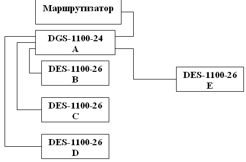

Задача создать VLAN изолировав несколько портов(схема во вложение) из общей группы в котором будет порт 3 Коммутатора B, порт 5 Коммутатора E , порт 6 Коммутатора A . Поскольку коммутаторы расположены в разных зданиях то объединение их на один коммутатор и использование функции "Port-Based VLAN” не представляется возможным.
Подскажите как это можно сделать по другому на данном оборудование?
Спасибо за внимание.

На перечисленных коммутаторах создаете одинаковую vlan. Порт 3 Коммутатора B, порт 5 Коммутатора E , порт 6 Коммутатора A указываете как нетегированный в этой vlan, а порты соединения коммутаторов - как тегированные в этой vlan.

Скажите зачем Порт 3 Коммутатора B, порт 5 Коммутатора E , порт 6 Коммутатора A указывать как нетегированный в этой vlan почему нельзя указать тегированный в этой vlan? Не тегированный данный порт есть в VID1, зачем его от туда удалять?

Если к перечисленным портам будут подключены устройства, которые умеют работать с тегами, то можно указать эти порты как тегированные, а на подключенных устройствах прописать тег.
