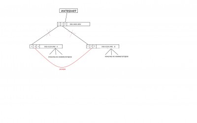

Всем привет. Уже зачастили рвать оптику в разных районах и встал вопрос использования резервов.
Используемое железо:
два коммутатора DGS 3120-24sc и один коммутатор DGS 3420-28sc
Кросс-схема:
DGS 3420-28sc
DGS3120---DGS3120
Необходимо, что когда падает линк в сторону DGS 3420-28sc, поднимался линк между DGS-3120-28SC и DGS-3120-28SC. То есть, будет работать один район через другой район пока не поднимется основной линк в сторону DGS 3420-28sc.
Очень нуждаюсь в советах. Маны уже перечитывал, но все-равно непонятки есть. Если просто включить STP, как я понял, возможен хаос с выбором корневого коммутатора

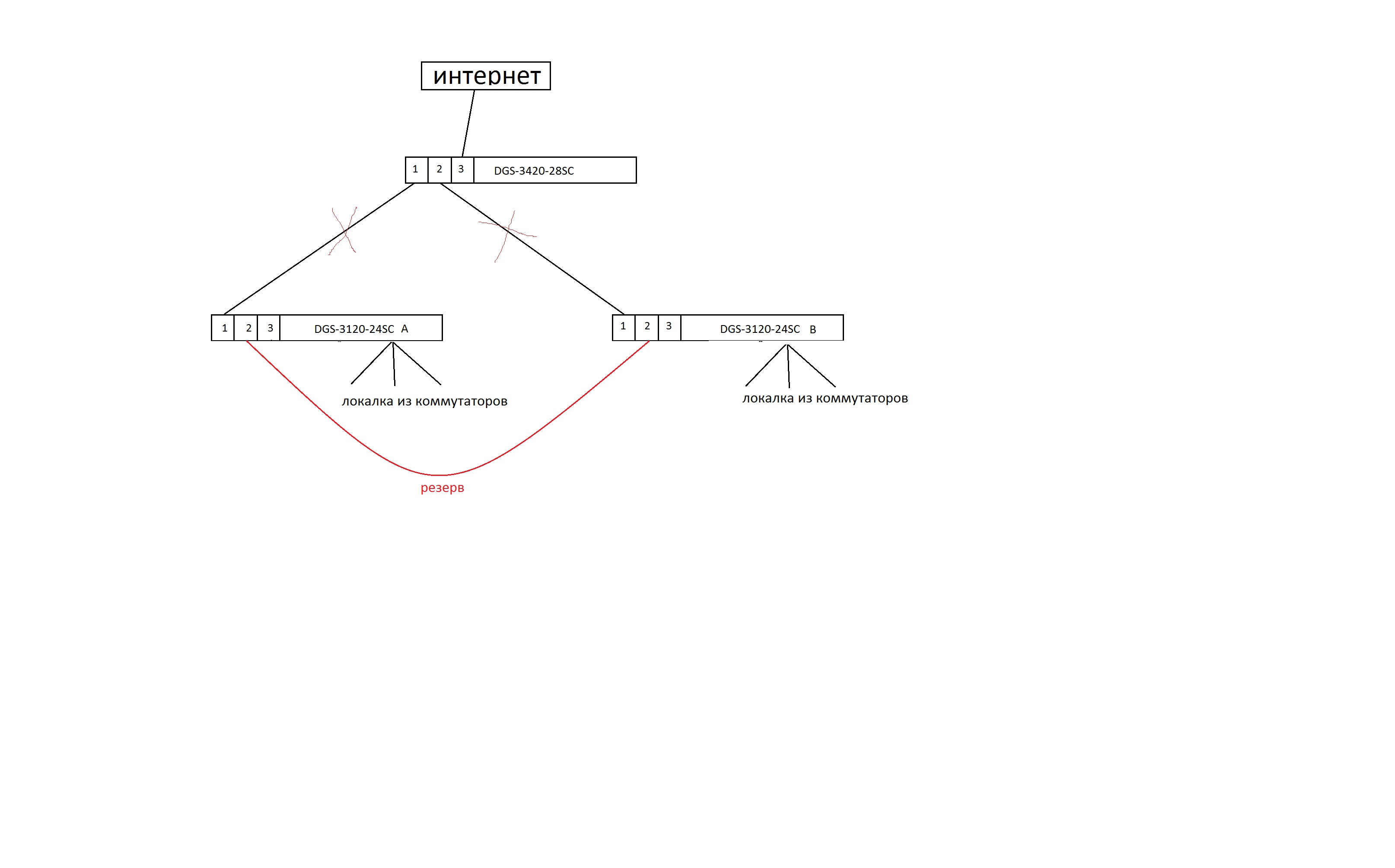

Настройки
DGS 3420-28SC
Коммутатор я сделал корневым
enable stp
config stp fbpdu enable
config stp priority 4096 instance_id 0
config stp ports 1-2 fbpdu enable
config stp ports 3-10 externalCost auto edge true p2p auto state disable restricted_role true restricted_tcn true
DGS-3120-24SC A
config stp priority 8192 instance_id 0
config stp ports 1:1 externalCost 4 edge false p2p auto state enable restricted_role false restricted_tcn false
config stp ports 1:1-1:2 fbpdu enable
config stp ports 1:2 externalCost 5 edge false p2p auto state enable restricted_role false restricted_tcn false
config stp ports 1:3-1:24 externalCost auto edge true p2p auto state disable restricted_role true restricted_tcn true
enable stp
DGS-3120-24SC B
enable stp
На стенде все работает: когда основной линк падает на разных сегментах, то включается резерв, причем включается так быстро, что даже пинг не пропадает.
Очень нужно мнение, может я чего-то упустил и не знаю всех подводных камней
Безымянный.jpg [ 205.77 KiB | Просмотров: 7469 ]
