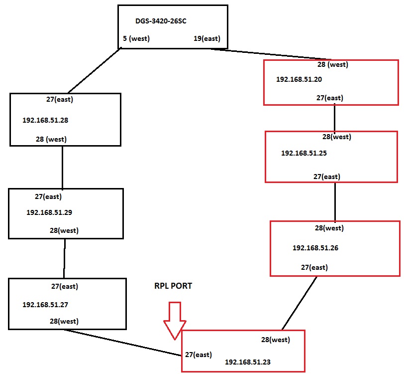

Здравствуйте!
На уровне аггрегации стоит DGS-3420-26SC
Boot PROM Version : Build 1.00.006
Firmware Version : Build 1.76.B004
Hardware Version : A2
В него подключены кольца из DES-3200_28 в основном C1 ревизии.
При переводе колец на ERPS возникла проблема.
Одно кольцо заработало нормально. Со вторым возникла проблема. Настраивалось все аналогично первому кольцу, изменился только номер RAPS_VLAN'a.
При настройке кольца из коммутаторов DES-3200_28 rev:C1 половина кольца становится недоступна от OWNER'a до аггрегации, а другая ветка работает.
Версии прошивок на всех DES-3200_28 в проблемном кольце 4.39B010
Часть конфига DGS-3420-26SC

# ERPS
create erps ring ring_71
config erps ring ring_71 ring_port west 12
config erps ring ring_71 ring_port east 13
config erps ring ring_71 ring_id 1
config erps ring ring_71 add instance 1
config erps instance 1 raps_vlan 71
config erps instance 1 timer wtr_time 1
config erps instance 1 protected_vlan add vlanid 251
config erps instance 1 protected_vlan add vlanid 351
config erps instance 1 protected_vlan add vlanid 785
create erps ring ring_72
config erps ring ring_72 ring_port west 5
config erps ring ring_72 ring_port east 19
config erps ring ring_72 ring_id 2
config erps ring ring_72 add instance 2
config erps instance 2 raps_vlan 72
config erps instance 2 timer wtr_time 1
config erps instance 2 protected_vlan add vlanid 251
config erps instance 2 protected_vlan add vlanid 351
config erps instance 2 protected_vlan add vlanid 781
config erps instance 2 protected_vlan add vlanid 785
config erps instance 1 state enable
config erps instance 2 state enable
config erps log enable
config erps version g.8032v1
enable erps

# ERPS
create erps raps_vlan 72
config erps raps_vlan 72 timer holdoff_time 0 guard_time 500 wtr_time 1
config erps raps_vlan 72 rpl_port none
config erps raps_vlan 72 rpl_owner disable
config erps raps_vlan 72 ring_mel 1
config erps raps_vlan 72 revertive enable
config erps raps_vlan 72 ring_port west 28
config erps raps_vlan 72 ring_port east 27
config erps raps_vlan 72 protected_vlan add vlanid 251
config erps raps_vlan 72 protected_vlan add vlanid 351
config erps raps_vlan 72 protected_vlan add vlanid 781
config erps raps_vlan 72 protected_vlan add vlanid 785
config erps raps_vlan 72 state enable
enable erps
config erps trap disable

Схема прилагается.
Красным отмечены коммутаторы которые становятся недоступными.
Комментарий к файлу: Схема кольца.
