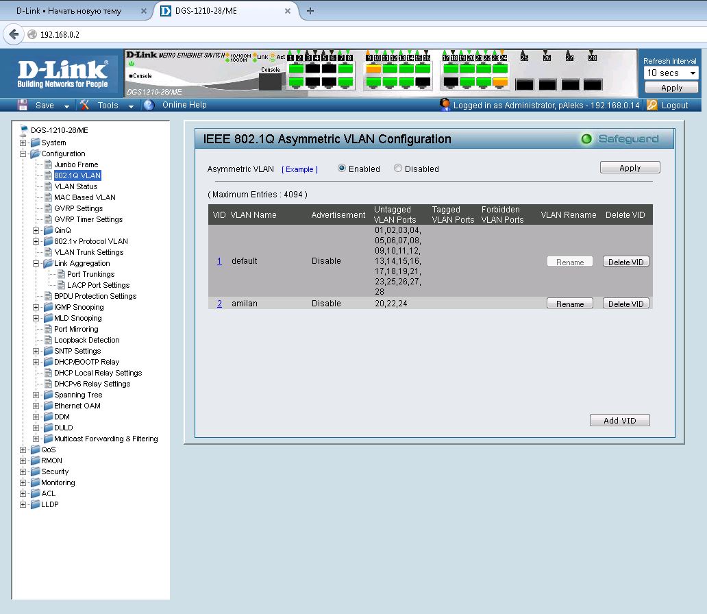

На прошивке 6.11.B048 не удалось настроить Asymmetric VLAN в простой конфигурации: две не тегированные vlan с непересекающимися портами (схема прилагается).
Обновил прошивку до последней 6.11.B048 - проблема не решилась.
Это дело в прошивке или я что то недонастроил?

Два VLAN, как и должно быть, изолированы друг от друга. Первый vlan работает нормально, а вот со вторым vlan проблемы - оборудование на портах 20, 22, 24 не видит друг друга. :(

Используйте traffic segmentation, настраивается проще и работает как часы.

Да, с Traffic Segmentation всё работает стабильно. Спасибо.
