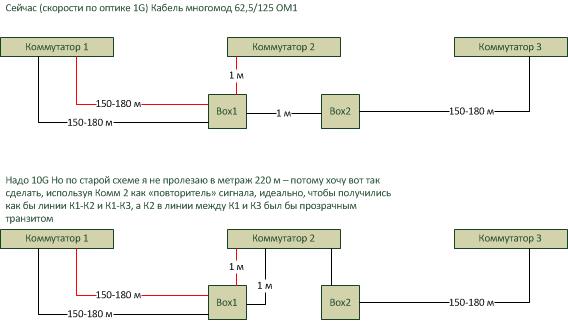

Возможно ли такое провернуть.
1-й коммутатор 1510-52X с 2-мя модулями 435XT
2-й коммутатор 1510-52X с 3-мя модулями 435XT
3-й коммутатор 1510-52X с 1-м модулем 435XT
хочу использовать 2-ой коммутатор в качестве "транзита оптики" между 1-ым и 3-им коммутаторами.
В настоящий момент один из оптических каналов между 1-м и 2-м просто патчкордом соединен с оптикой между 2-м и 3-м.
Но для скорости 10G мне не хватит дальности 435XT в таком варианте.

Нарисуйте схему с указанием расстояний между коммутаторами.
И опишите, в чем, собственно, проблема - соединить коммутаторы оптикой?

схемка вот. Сложность не в соединении оптикой коммутаторов, а в том, что хочу чтобы коммутатор посередине был прозрачен (как будто его нет) для линии К1-К3
Комментарий к файлу: схемка
Схемка по оптике.jpg [ 25.17 KiB | Просмотров: 2813 ]

Сделать коммутатор полностью прозрачным не получится.
Он все равно будет изучать мак адреса и форвардить трафик в соответствии с fdb.
Вы можете включить на портах vlan trunk, и пропустить по нему все vlan.

ну мы, собственно vlan'ами не пользуемся.
Тут задача не секурная, а чтобы петли на К2 не получилось и скорость между К1 и К3 не потерять.
А traffic segmentation - это не о том, что мне нужно? (Доступ между абонентами K2 и K3 не нужен)

traffic segmentation позволит Вам изолировать транзитные порты от остальных портов коммутатора, и доступа между абонентами не будет.

настроил на тестовом оборудовании traffic segmentation, но все равно срабатывает loopback detection... :(
схема следующая: от одного коммутатора идут два "конца" на второй коммутатор: L1:K1-K2(P1) и L2:K1-K2(P4)
на K2 настроено traffic segmentation по схеме:
P1->P2, P2->P1,
P3->P3-P52, P4->P3-P52,...,P52->P3-P52
компьютеры, подключенные в разные сегменты пингами друг друга не видят, в одном - видят. Вроде как все нормально.
На P1 коммутатора K2 подключаю (L1). Компьютера на P2 начинает видеть компьютер на коммутаторе K1.
При этом компьютер на P5 не видит компьютер на коммутаторе K1 и компьютер на порте P2 коммутатора K2.
Тоже ОК.
Теперь подключаю на P4 коммутатора K2 (L2). Через некоторое время "сеть" разваливается, коммутатор K2 фиксирует loopback на портах P1 и P4.
Вопрос: что не так, т.к. вроде бы я изолировал траффик?

Трафик изолируется внутри коммутатора, то есть клиенты в изолированных портах друг друга не увидят. А если соединить изолированные порты между собой патчкордом(петля), то трафик будет идти, поэтому срабатывает loopback.
