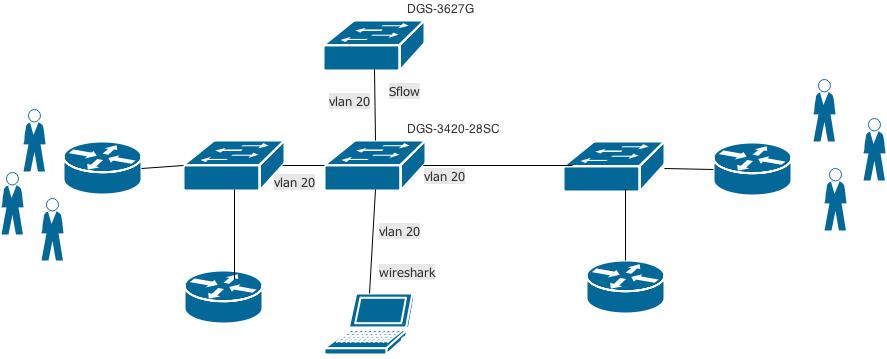

Реализована следующая схема - в центре стоит DGS-3420-28SC, который выступает в роли L2.
К нему подключены маршрутизаторы, за маршрутизатором пользователи
К DGS-3420-28SC подключен DGS-3627G, на порту в сторону DGS-3420-28SC настроен sFlow
Периодически на порт c sFlow попадает трафик между пользователями. Подозреваю, что коммутатор теряет мак-адрес роутера, за которым находится пользователь, соответственно, он отправляет пакет бродкастом. Трафик между роутерами ходит всегда, не бывает такого момента, чтобы не было трафика. Поэтому мак-адреса, по идее, должны постоянно висеть в таблице.
Собственно, сам вопрос - нормальна ли такая ситуация? И как можно избавиться от таких пакетов?

СообщениеДобавлено: Вс апр 12, 2015 14:05
Зарегистрирован: Вс апр 12, 2015 13:55
Нарисовал более подробную схему, Клиенты за разными маршрутизаторами общаются друг с другом допустим по vlan 20, я взял свободный порт, назначил 20й vlan и проснифирил траффик. Я периодически получал много пакетов, которые мне не предназначаются, та же ситуация наблюдается и на порту в сторону свича 3627, где у нас настроен sflow.
Сделанные дампы весят где-то 100 Мб, снизу ссылка на файло обменник:
http://box.unet.by/b/7242
Сделал еще пару скриншотов:
http://clip2net.com/s/3fOdN85
http://clip2net.com/s/3fOe3Ns
Комментарий к файлу: Схема включения.
Неназванная Диаграмма.jpg [ 27.78 KiB | Просмотров: 2481 ]
