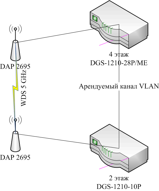

Всем привет, пытаюсь настроить 2 активные связи между DGS-1210-28P/ME и DGS-1210-10, коммутаторы стоят на разных этажах, между ними 2 связи, одна связь - арендуемый у компании обслуживающей здание VLAN канал, вторая связь wi-fi линк через dap-2695, хочу сделать горячее резервирование, что бы работали 2 связи одновременно. Помогите плз.
STP работает по непонятному :? или мб при такой топологии stp и не должен отрабатывать? канал с wi fi линком отрубает, все норм, но не включает его если пропадает связь через арендуемый канал, агрегирование каналов и не должно работать? при таком составном канале? по крайней мере у меня не заработало :shock:
Хочется сделать 2 нагруженные связи, подскажите плз как лучше.
Комментарий к файлу: упрощенная топология
сеть.gif [ 26.04 KiB | Просмотров: 1164 ]
