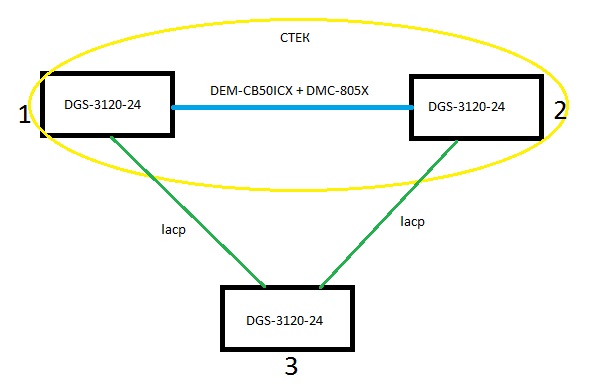

Подскажите, собрали стек между двумя коммутаторами DGS-3120-24 по средством кабеля DEM-CB50.
Теперь интересует вопрос, можно ли собрать между двумя такими коммутаторами стек по средством кабеля DEM-CB50ICX и медиаконверторов DMC-805X?
То есть собрать стек на большом расстоянии?
Вопрос второй, если это возможно, то возможно ли собрать такую схему:
dlink.jpg [ 33.59 KiB | Просмотров: 1200 ]
Т.е. между коммутаторами 1 и 2 собираем стэк, далее собираем агрегированный линк между коммутаторами в стеке и коммутатором 3.
И что будет если порвут стековый линк между коммутаторами 1 и 2

Поидее - да, можно.
Что будет если стэк развалится - сказать не готов. У нас стэк собран на HP A5500, там есть специальный алгоритм MAD который отвечает за то, что если стэк развалился нужно положить L3 интерфейсы на одном из девайсов
