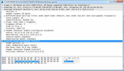

Дамп пропущенного пакета (клиент на 17-м порту):
2015-03-16_172846.png [ 40.75 KiB | Просмотров: 4424 ]
Прошивка 2.50.B004, аппаратная версия B1.

Нужно еще создать аналогичные CPU ACL и включить cpu_interface_filtering
