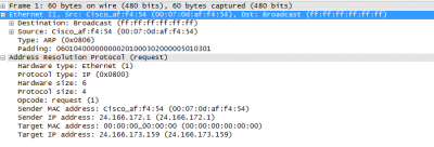

решил устроить в своей сети стресс тест.
но чего то не понял, как должна работать функция traffic control
есть коммутатор:
Device Type        : DES-1228/ME Metro Ethernet Switch
Boot PROM Version  : Build 1.00.B01
Firmware Version   : Build 1.50.B04
Hardware Version   : A2
на его 1 порт подаю циклически файлик через трафик генератор:
2015-03-15 21-24-31 Скриншот экрана.png [ 18.66 KiB | Просмотров: 2084 ]
в итоге на порту получается:
 Port Number : 1
 Frame Size    Frame Counts  Frames/sec    Frame Type   Total      Total/sec
 64            2438614       4423          RX Bytes     2471048794  283077
 65-127        3943381       0             RX Frames    95722731   4423
 128-255       1650392       0
 256-511       1480436       0             TX Bytes     2317430665  266
 512-1023      912364        0             TX Frames    52630931   4
 1024-1518     85297545      0
 Unicast RX    93837489      0
 Multicast RX  161353        0
 Broadcast RX  1723889       4423
на порту вот такие настройки:
Command: show traffic control 1
Traffic Storm Control Trap :[None]
Port Thres Broadcast Multicast Unicast  Action   Count Time
     hold  Storm     Storm     Storm             down  Interval
1    64    Enabled   Disabled  Disabled shutdown 0     5
что с ним должно произойти?
по логике вещей его должно было вырубить? пробовал делать drop. но в статистике счётчик дропов нулевой. пробовал посылать мультикастовые пакеты таким же образом - ноль эмоций. устраивал пинг на 100мбит\с тоже ноль эмоций.
или я что то не правильно делаю?

ну судя по настройкам - 64 Kbit\s и текущему трафику на порту: RX Bytes 283077 = 2264 Kbit\s
получается, что трафик превысил порог, но порт не был выключен. почему так?
