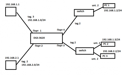

Тема заглохла, однако столкнулся с подобным вопросом.
Хотелось бы получить какой-то howto по работе subnet vlan.
Пример чего хочется сделать на рисунке.
Задача, сходная с задачей начинателя темы.
Имеем клиентов подключенным к управляемым свичам. Все клиенты в одном влане. Сеть сходится к DGS-3620. Все клиенты у него в одном влан. Сам ВПЫ работает на втором уровне, т.е. шлюз для клиентов дальше, за DGS.
Есть необходимость клиентов одной подсети (192.168.1.0/24) перебросить в другой влан.
Интересует возможность решение данной задачи именно с использованием subnet vlan.
схема.png [ 21.61 KiB | Просмотров: 2534 ]
