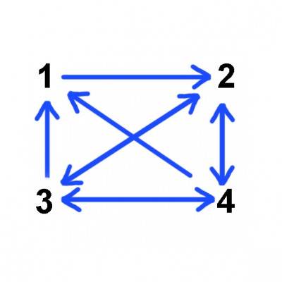

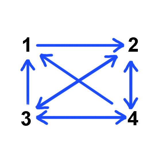

Cделал настройки по этому мануалу http://www.dlink.com/-/media/Business_P ... _EN_UK.pdf
На деле получается ситуация как на приложенной картинке (стрелка из 1 vlan в 2 vlan значит, что я могу пропинговать адрес интерфейса соотв. vlan, например, 192.168.1.254 с компа с адресом 192.168.2.65/24 и наоборот).
Плюс два компьютера не пингуют друг друга ни в каких vlan (т.е. задав адреса NIC 192.168.4.X/24 и 192.168.2.X/24 и указав шлюзы 192.168.4.254 и 192.168.2.254, они не пингуют друг друга).
В чем проблема? Настройки казались тривиальными, но не работают.
Помогите, пожалуйста. Это первый свитч, который я настраиваю.
Настройки свитча в приложенном файле.
