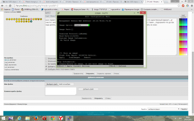

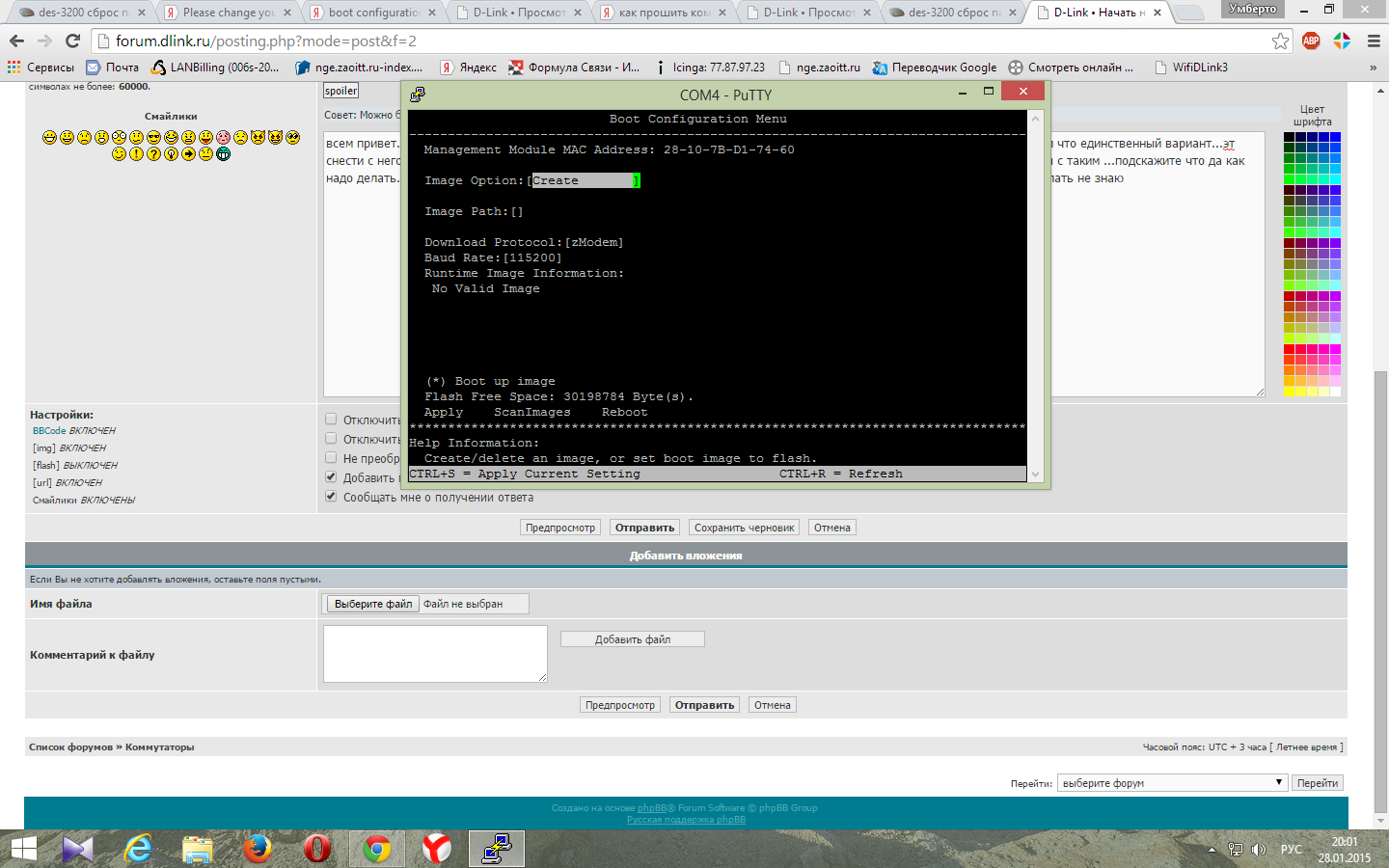

всем привет...такая проблема у меня ...попался коммутатор 3200-28 а логина и пароля на вход не знал...ну и где то прочитал что единственный вариант...эт снести с него под чистую все и заново залить прошивку...снести то снес а вот залить не получается ...может кто сталкивался с таким ...подскажите что да как надо делать...сносил через консоль ..ща доступен только через консоль...попадаю в boot configuration menu ...дальше че делать не знаю

Выбираете Create, вводите название создаваемого файла, например: 1.had, нажимаете apply. После этого нужно загрузить файл с прошивкой.
Эту процедуру нужно выполнять через Hyperterminal или Minicom. В этих клиентах есть возможность отправить файл с прошивкой на коммутатор.

это да...но тут как видишь протокол загрузки Zmodem стоит тут...я скачал патти с этим протоколом но как через него залить прошивку понять не могу)
