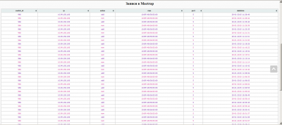

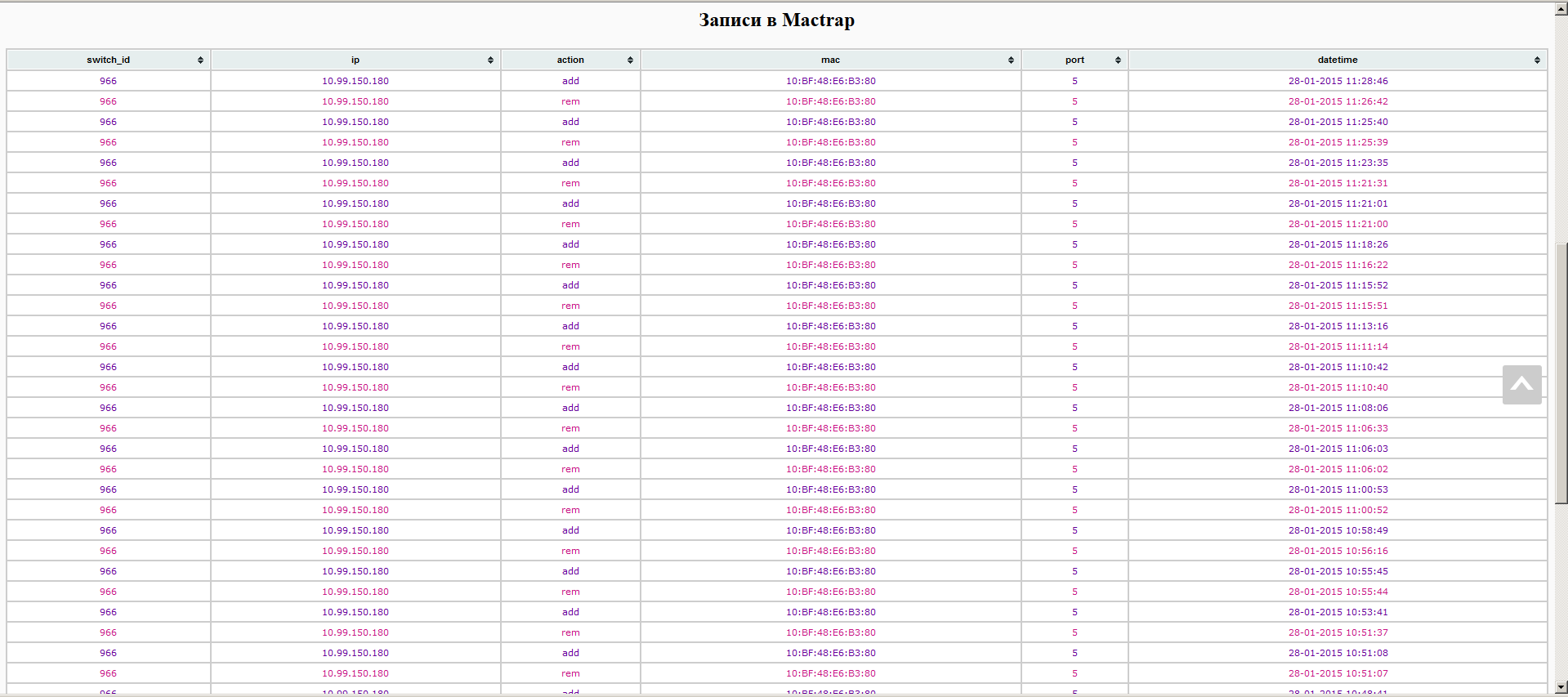

Достаточно часто. Прикладываю конфиг и скриншот для наглядности.
Каждый add/rem это появление/удаление мака в одном из влан. В том или ином влан мак присутствует на порту постоянно.
966   10.99.150.180   add   10:BF:48:E6:B3:80   5   28-01-2015 11:28:46
966   10.99.150.180   rem   10:BF:48:E6:B3:80   5   28-01-2015 11:26:42
966   10.99.150.180   add   10:BF:48:E6:B3:80   5   28-01-2015 11:25:40
966   10.99.150.180   rem   10:BF:48:E6:B3:80   5   28-01-2015 11:25:39
966   10.99.150.180   add   10:BF:48:E6:B3:80   5   28-01-2015 11:23:35
966   10.99.150.180   rem   10:BF:48:E6:B3:80   5   28-01-2015 11:21:31
966   10.99.150.180   add   10:BF:48:E6:B3:80   5   28-01-2015 11:21:01
966   10.99.150.180   rem   10:BF:48:E6:B3:80   5   28-01-2015 11:21:00
966   10.99.150.180   add   10:BF:48:E6:B3:80   5   28-01-2015 11:18:26
966   10.99.150.180   rem   10:BF:48:E6:B3:80   5   28-01-2015 11:16:22
966   10.99.150.180   add   10:BF:48:E6:B3:80   5   28-01-2015 11:15:52
966   10.99.150.180   rem   10:BF:48:E6:B3:80   5   28-01-2015 11:15:51
966   10.99.150.180   add   10:BF:48:E6:B3:80   5   28-01-2015 11:13:16
966   10.99.150.180   rem   10:BF:48:E6:B3:80   5   28-01-2015 11:11:14
966   10.99.150.180   add   10:BF:48:E6:B3:80   5   28-01-2015 11:10:42
966   10.99.150.180   rem   10:BF:48:E6:B3:80   5   28-01-2015 11:10:40
10_99_150_180.png [ 67.73 KiB | Просмотров: 9251 ]
10_99_150_180.txt [27.16 KiB]

1936 subnet-10-158-80                 00-04-80-94-4F-00 25   Dynamic
2034 subnet-10-159-20                 00-04-80-94-4F-00 25   Dynamic
MAC 00-04-80-94-4F-00 прилетел с маршрутизатора, где он сам уже не виден. По логам этот мак наблюдался в другом конце этой звезды, где пропал за 3 часа до получения этой выборки.
В общем, что-то где-то глючит. Коммутатор прошил и поставил на перезагрузку утром.
