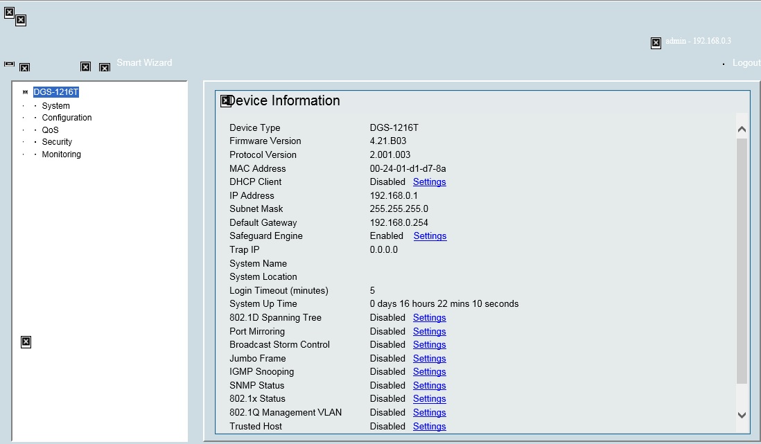

Случайно достался DCS-1216T ver.D2 с прошивкой 4.21.01 и всё бы ничего, но есть большая проблема - невозможно сохранить настройки в памяти, т.к. его веб-интерфейс выглядит как во вложении. Telnet и SSH не работают.
Пытался сбрасывать кнопкой Reset много раз - не помогает. Пытался перепрошить прошивку и через веб-интерфейс и через SmartConsoleUtility - прошился только 4.21.B03 да и то прошить дало только файл DGS-1216T_D1_Firmware_v4.21.B03, а остальные два, которые надо по инструкции шить перед ним выдавали ошибку IllegalFirmware. Никакие другие прошивки кроме этой коммутатор прошить не даёт - показывает ту же самую ошибку.
Прошу помощи в двух вопросах:
1. Как заставить его сохранять настройки?
2. Какая прошивка самая новая и как её прошить?
Комментарий к файлу: Веб-интерфейс

Коммутатор очень давно снят с производства и 4.21.B03 для него последнее, что есть. Обновлений никаких, естественно, уже не будет. Telnet и ssh в коммутаторе отсутствуют, управление только через WebUI.
Пробуйте использовать Internet Explorer и отдельным пунктом меню сохраняйте настройки.
Актуальная на сегодняшний день замена устройству - DGS-1210-20

Это где такой пунктик в веб-интерфейсе? Пробовали уже и Explorer разных версий и Firefox и Chrome - везде беда как на приложенном мной к сообщению скриншоте. Если в верхней строке слева от SmartWizard, то в этой строке никакие элементы кроме SmartWizard'а и логотипа D-Link нажать нельзя, т.к. они не отображаются вообще. Правда, ещё там методом тыка можно нажать менюшку, в которой можно перезагрузить устройство, слить/залить конфигурацию и прошивку, но в этой менюшке нет пункта "сохранить настройки". Куда тыкать-то чтобы после перезагрузки коммутатор стандартные настройки не вернул?

Настройки там применяются и сохраняются сразу. Отдельного пункта меню нет.
Если после перезагрузки коммутатор сбрасывается в дефолт - рекомендую подобрать замену устройству или обратиться в СЦ.

Проверил. Вроде бы сохранились таким образом. Спасибо.
