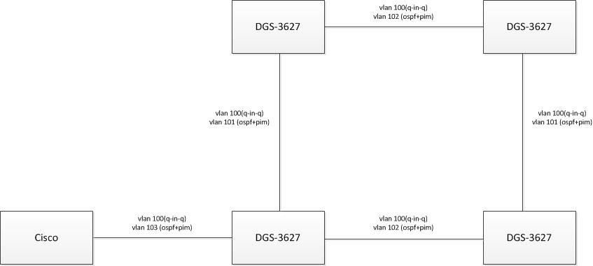

Есть кольцо DGS-3627, поднят mstp instance 0, в котором ходит по транкам несколько вланов, вланы явно при этом не указаны.
Так как собираю мультикаст через OSPF+PIM, выделил непересекающиеся вланы, навесил подсети /30, и псевдо L3 не получается, так как вланы с /30 рвутся STP.
Как удалить вланы с маршрутизацией OSPF из MSTP?

Artem Kolpakov писал(а):
Насколько я все понял, вам достаточно принудительно погасить один из портов на кольце, выключить mstp, удалить сквозные L2 vlan и после этого включить порт. По L3 после этого поднимется маршрутизация.
Лучше, конечно, такие вопросы сопровождать схемами, вырезками конфига и подробным описанием того, как это работает сейчас и того, что вы в конечном итоге желаете получить.
Поняли верно, только сквозные удалять нельзя, и надо совместить сквозные вланы, на которых будет работать STP, и вланы с OSPF, который надо исключить из STP.
На циске это довольно просто - no spanning-tree vlan xxx
Схема сети.jpg [ 21.42 KiB | Просмотров: 2090 ]

Если вланы 101-103 добавить в instance 1, то в этом инстансе запустится отдельное дерево и кольцо для этого инстанса опять же разорвется.
Если вланы 101-103 никуда не добавлять, они будут в дефолтном инстансе 0, откуда удалять нельзя и кольцо для этого инстанса так же будет разорвано.
DGS-3627G:admin#show stp mst_config_id
Command: show stp mst_config_id
Current MST Configuration Identification
Configuration Name : anytelecom.ru Revision Level :10
MSTI ID Vid list
CIST 1-4094
