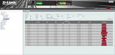

При работе с веб-интерфейсом обнаружили интересный баг:
1) Заходим на коммутатор
2) Открываем вкладку System > Port Configuration > Port Settings
01.png [ 283.08 KiB | Просмотров: 1158 ]

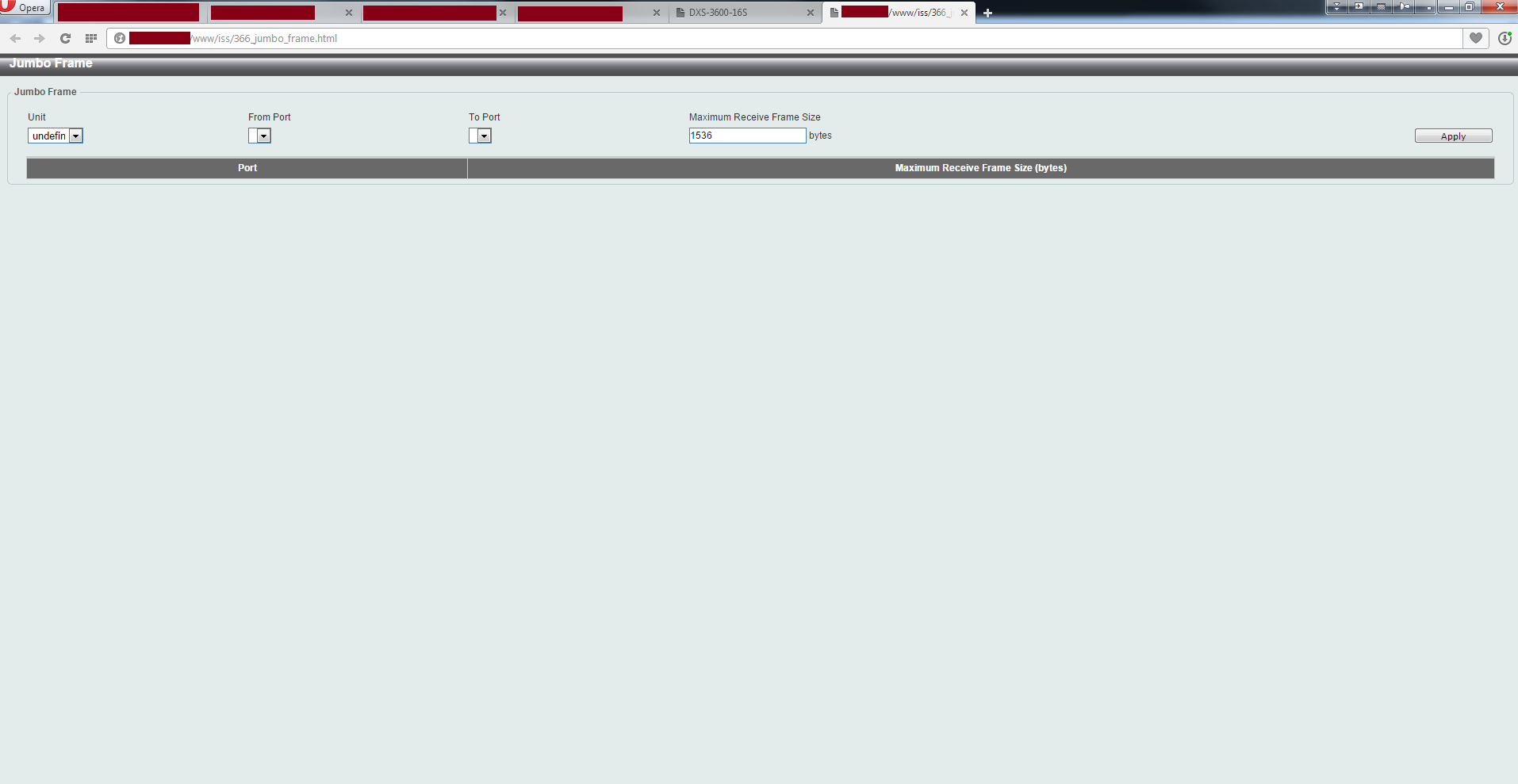

3) Открываем в отдельной вкладке страницу с настройками Jumbo Frame (например, щелкнув колесиком мыши по ссылке в навигационном меню).
02.png [ 55.22 KiB | Просмотров: 1158 ]
4) Вуаля, связь до коммутатора отваливается. При этом коммутация пакетов продолжает работать, но с большими потерями.
В логах пусто.
На открытой в отдельной вкладке странице Jumbo Frame нет интерфейсов и соответствующих им настроек.
