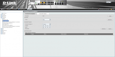

Добрый день. Имеется коммутатор DGS-1510-20.
Стоит задача настроить интерфейс управления с маской 255.255.255.224(27).

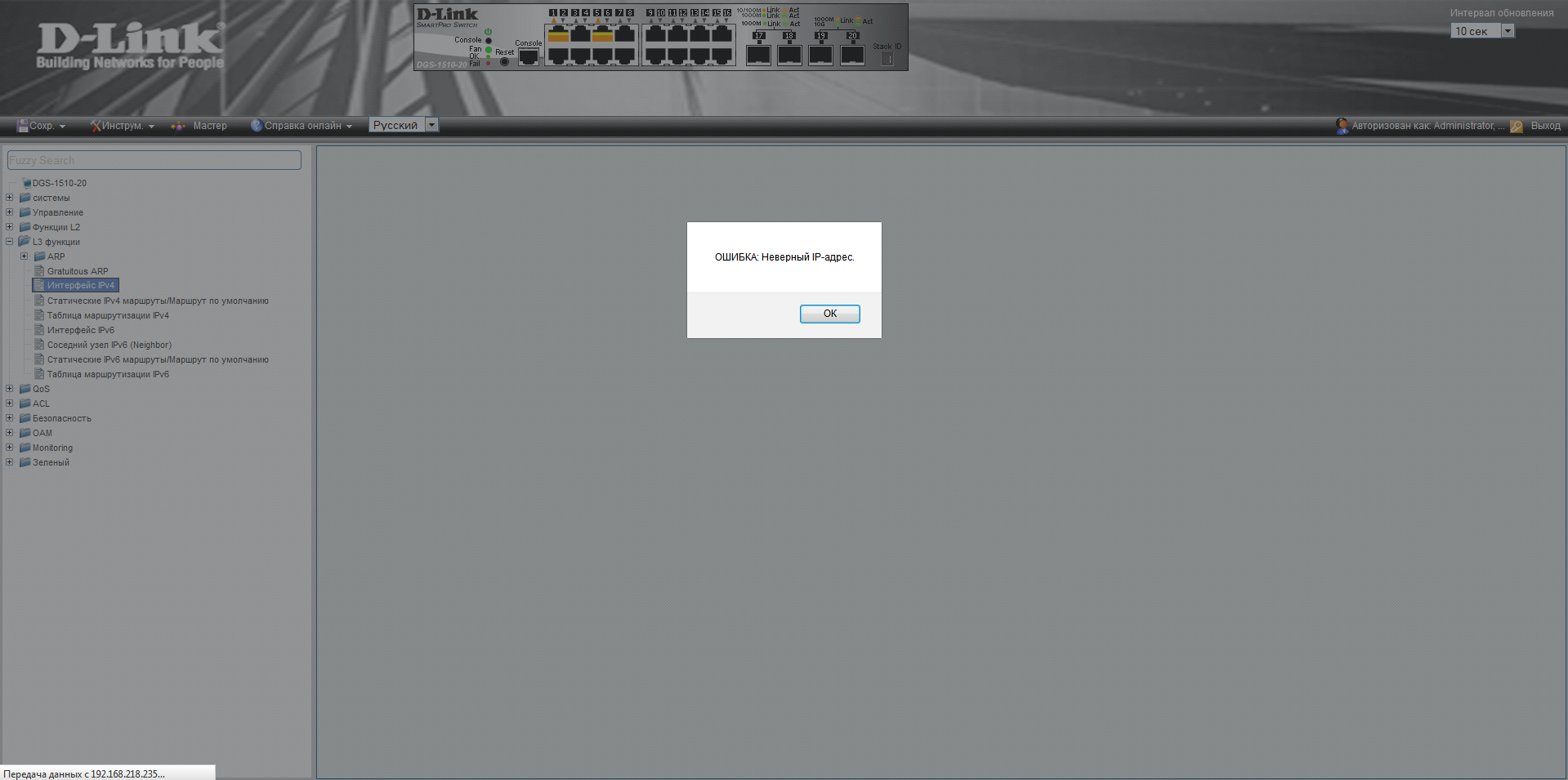

Настраиваем через web-интерфейс. Если ставить маску /24 или /25, то все настройки сохраняются. Ошибок нет.
При попытке выставить маску /27(а также /26 пробовали) - выдает ошибку. Сообщает о неверном ip-адресе.

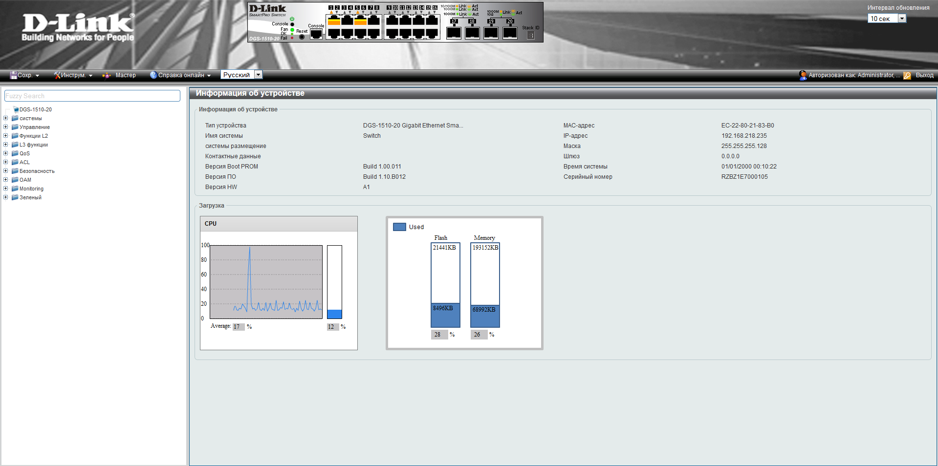

Да, конечно. Извините за первоначальную неинформативность. Забегался, вот и вылетело из головы, что надо дать описание.
Версия прошивки Build 1.10.B012. Была скачана отсюда http://ftp.dlink.ru/pub/Switch/DGS-1510-20/Firmware/.
Свитч только приобретен. Соответственно настройки все дефолтные - ничего еще меняли. Обновиться решили как раз из-за текущей проблемы, в надежде, что поможет. Не помогло.
На всякий случай прикладываю скриншоты.
Комментарий к файлу: Общая информация.
Снимок.PNG [ 283.26 KiB | Просмотров: 2977 ]
Комментарий к файлу: Необходимые настройки.
Снимок1.PNG [ 286.39 KiB | Просмотров: 2977 ]
Комментарий к файлу: Ошибка.
Снимок2.PNG [ 476.82 KiB | Просмотров: 2977 ]
