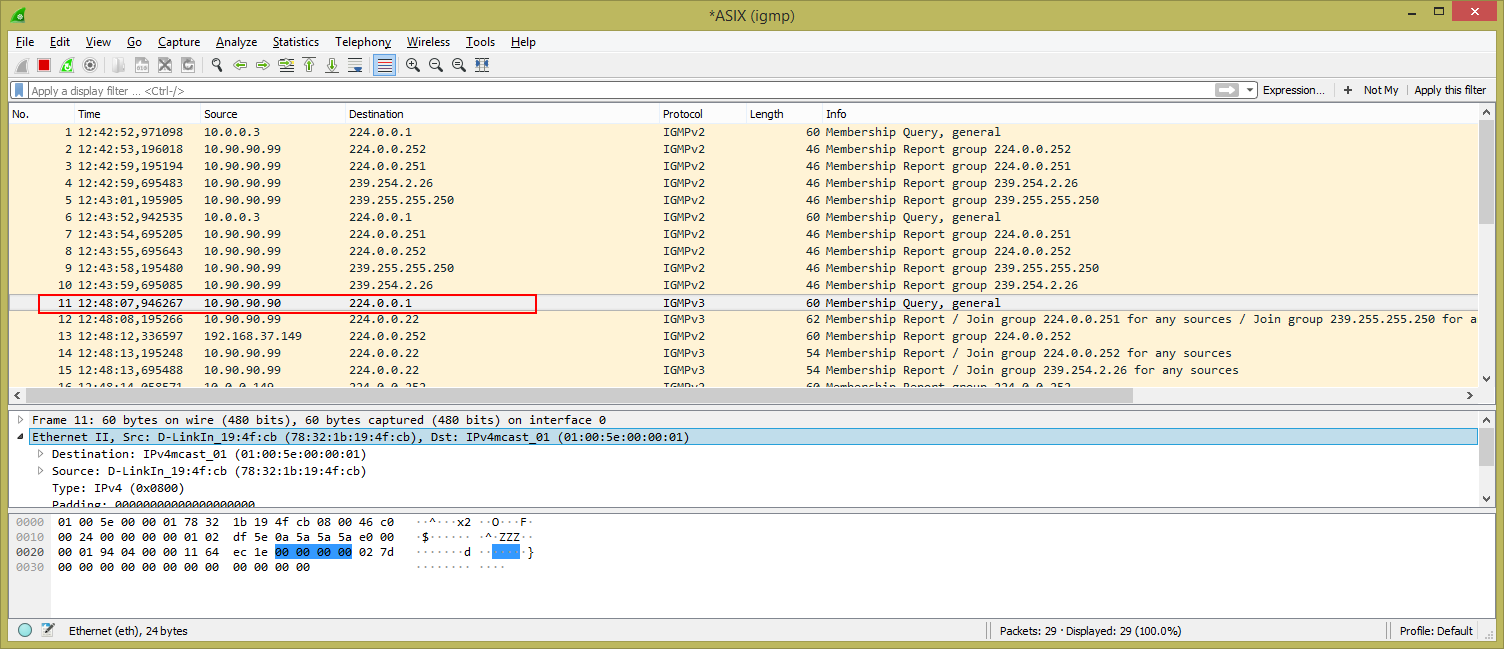

Но пока тестировал работу ACL, всплыла очередная проблема, причем её обнаружить можно двумя разными путями.
Имеем свич после сброса настроек, прошивка b92.
Начальная настройка:
config ipif System ipaddress 10.90.90.95/255.0.0.0
enable igmp_snooping multicast_vlan
enable mld_snooping multicast_vlan
create igmp_snooping multicast_vlan "IPTV" 777
config igmp_snooping multicast_vlan "IPTV" state enable replace_source_ip 0.0.0.0
config igmp_snooping multicast_vlan "IPTV" add member_port 8 source_port 10
config igmp_snooping multicast_vlan_group "IPTV" add ipv4_range 225.3.1.1 225.3.255.255
config igmp_snooping multicast_vlan_group "IPTV" add ipv4_range 239.254.1.1 239.254.255.255
IPTV не работает, хотя раньше ISM VLAN работал и без включенного IGMP Snooping (при этом мультикаст-трафик дублировался на все порты, что логично). Сложно сказать является ли (?) это багом... Далее
IPTV начинает работать.
Затем
disable igmp_snooping
Через несколько минут IPTV перестает показывать. И еще через какое-то время происходит самое интересное:
Скриншот 2018-05-22 12.51.29.png [ 62.82 KiB | Просмотров: 7417 ]
Коммутатор зачем-то посылает IGMP General Query от своего заводского стандартного (10.90.90.90) IP-адреса. Хотя IP-адрес коммутатора сменён на другой. На какое-то время IPTV опять начинает показывать, потом пропадает окончательно.

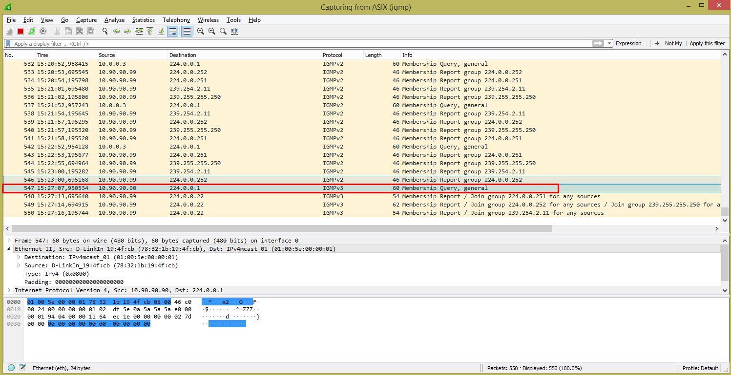

Эту же проблему можно воспроизвести по-другому. Первоначальная настройка такая же, igmp snooping включаем.
Далее создаем CPU ACL, который запретит обработку IGMP пакетов, которые идут не от мультикаст-маршрутизатора:
create cpu_access_profile ethernet source_mac ffffffffffff profile_id 1
create cpu_access_profile ip igmp profile_id 3
config cpu_access_profile profile_id 1 add access_id 1 ethernet source_mac 88-F0-31-55-89-C0 port 1-10 permit
config cpu_access_profile profile_id 3 add access_id 5 ip igmp port 9-10 deny
Всё нормально, IPTV работает. Далее в первом правиле меняем MAC-адрес на любой другой и через какое-то время (как и при отключении igmp snooping) пропадает IPTV (т.к. query пакеты от маршрутизатора начинают отбрасываться CPU ACL) и через несколько минут от коммутатора прилетает точно такой же пакет как было описано выше:
Скриншот 2018-05-22 15.27.27.png [ 72.05 KiB | Просмотров: 7417 ]
