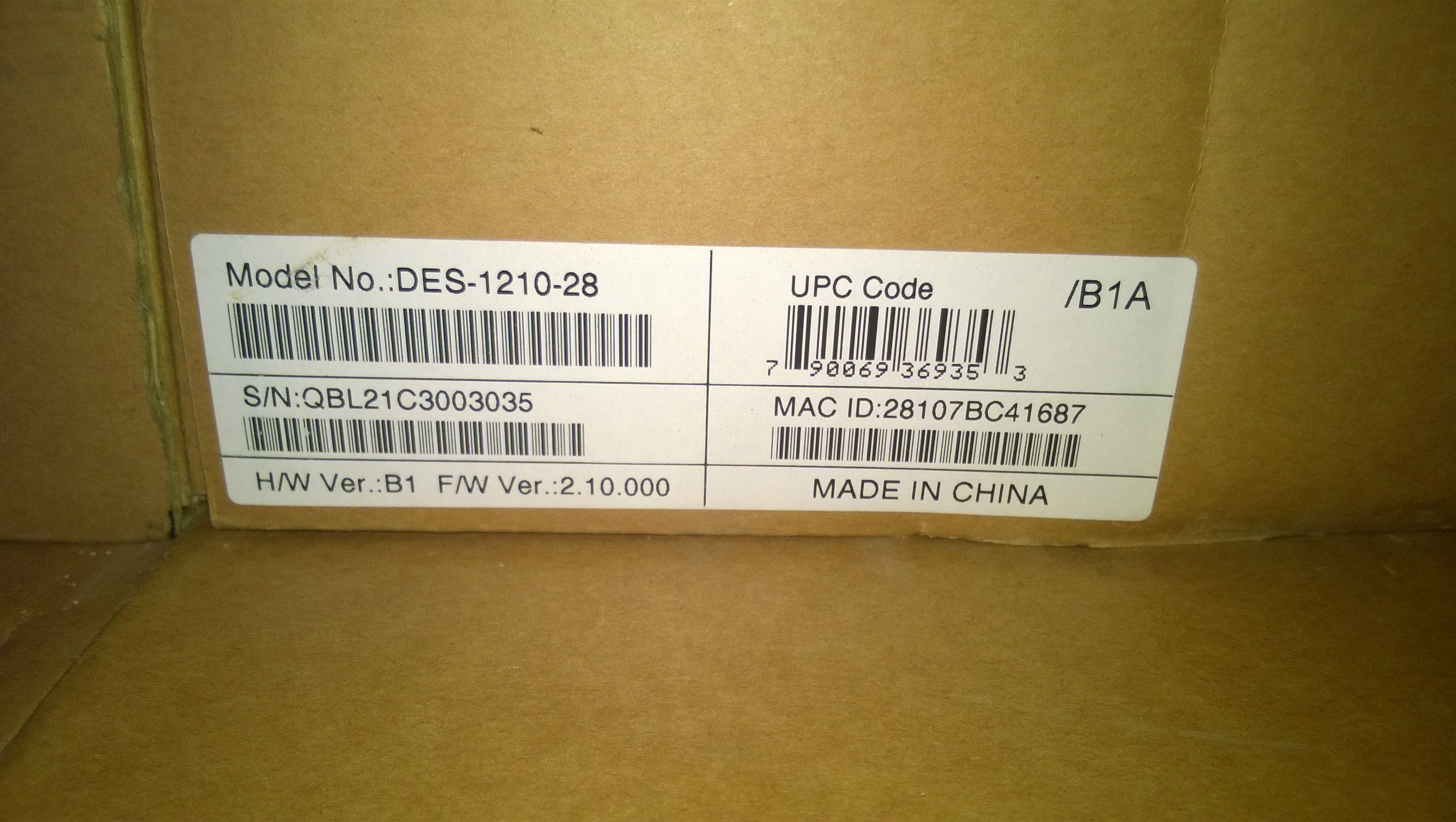

Добрый день. Мне предлагают купить бушные обычные (старые) 1210-28 по хорошей цене.
К сообщению прикрепляю фото с коробки.
WP_20141210_002%5B1%5D.jpg [ 1.88 MiB | Просмотров: 2663 ]
Скажите на них можно будет залить прошивку metro ethernet? и на сколько они стабильные?
До этого я еще не эксплуатировал в сети такую модель.
если прошивка ME для них есть, то расскажите на сколько сильно по функциональности будет отличаться от например DES-3028
Мне нужно:
ISM Vlan
Traffic control (storm control)
QOS
Vlan - не менее 500 штук
IP MAC PORT BINDING
IGMP Radius authorization
ACL
RSTP (и возможно на будущее ERPS)
есть ли поддержка всего этого?

DES-1210-28/B1 - WebSmart коммутатор, прошивки R2.10
DES-1210-28/ME/B2 - MetroEthernet коммутатор, прошивки R6.0
Прошить одно в другое и обратно уже нельзя - разное железо.
Из этого делаем вывод: ME прошивки для указанного вами коммутатора нет, и того функционала, что вы описали, там тоже нет и никогда не будет.
