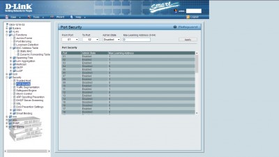

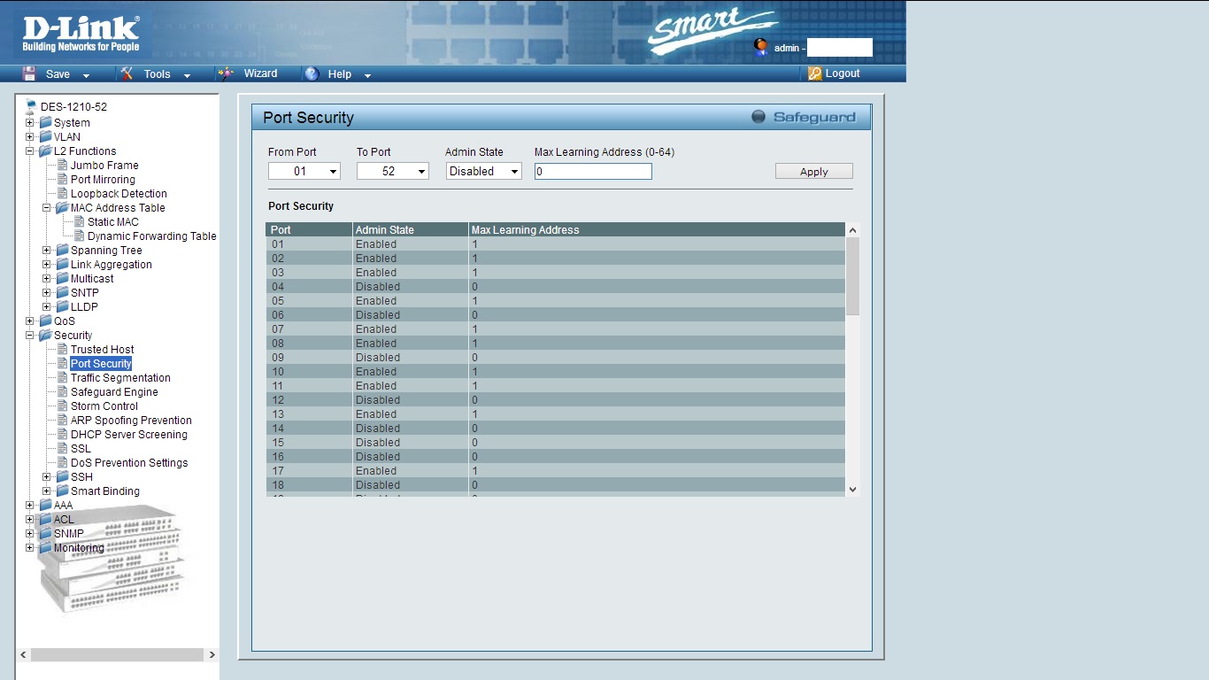

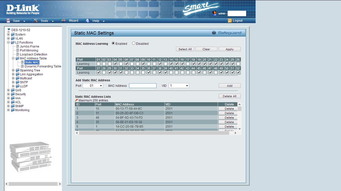

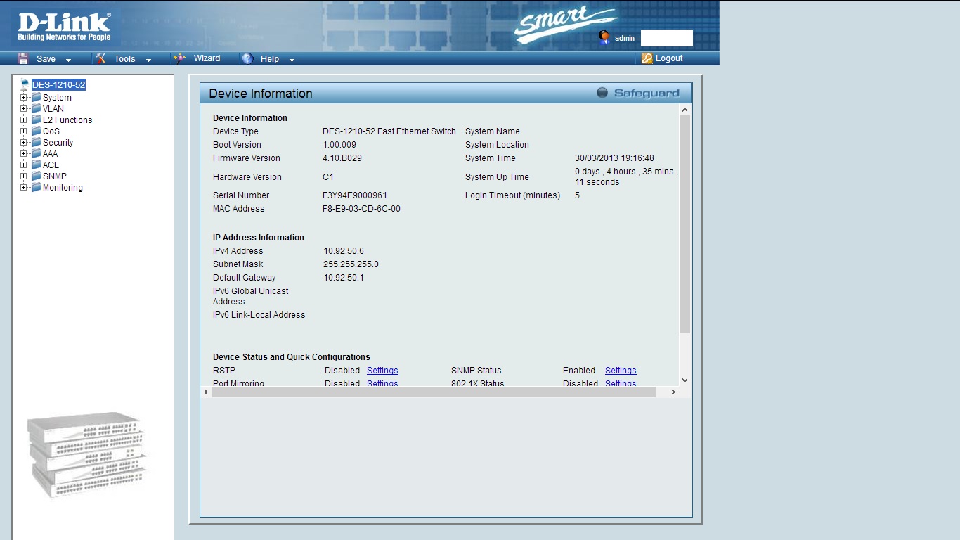

У нас в компании используется Static MAC режим для абонентов на коммутаторе. При подключении коммутаторов модели DES-1210-52 обнаружилась неприятная проблема. Функционал работает по блокированию посторонних MAC адресов на порту но после перезагрузки коммутатора абоненты даже после перезагрузки не получают IP-адрес до тех пор пока на коммутатор заново не будет перезабит MAC на порт. Настройки до перезагрузки сохраняются. Скрины с одного из коммутаторов прикреплены в сообщении с версией прошивки.
Кто то может подсказать можно ли эту проблему исправить как то?
2.jpg [ 191 KiB | Просмотров: 2039 ]
1.jpg [ 201.65 KiB | Просмотров: 2039 ]
0.jpg [ 156.1 KiB | Просмотров: 2039 ]

Проблема устранилась при использовании старой версии прошивки: DES-1210-52-C1-4.00.042.hex
Возможно и при каких то еще нормально работает - все версии не проверяли.
