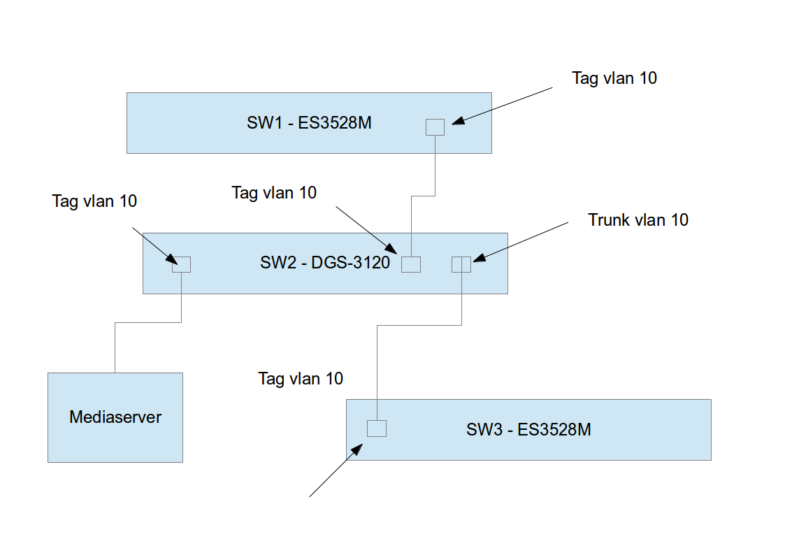

Здравствуйте.
Имеется схема при которой все работает. Мультик в 10 влане, группы 239.0.0.1/24 и 239.0.1.1/24. Только на порту при этом копится траффик около 30мбит (не срабатывает IGMP snooping для обычного влана?)
Но появилась потребность подать на sw1 только группы 239.0.0.1-239.0.0.100, ана SW3 - 239.0.1.1-239.0.1.100. Ну и разрешить на SW2 только эти группы.
Как организовать?
Читал о ISM vlan, там есть возможность фильтровать группы, но не понял как он работает. Он не добавляется как обычный влан на порт. Это я так понял для конечных клиентов с аццес портом?
Спасибо.

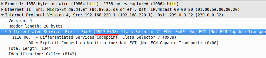

И задача номер два. Как пометить мультикаст траффик меткой DSCP 56 ?

Про ISM Vlan тут: http://ftp.dlink.ru/pub/Trainings/D-Lin ... ticast.zip
Метку DSCP можно менять с помощью ACL.

Выложите конфигурацию show igmp_snooping, show router_ports all, show multicast vlan_filtering_mode
Какой траффик? На каком порту?
Можно создать отдельный влан для мультикаста, на EdgeCore настроить MVR и фильтровать группы им же. Например:
mvr
mvr group 239.0.0.1 239.0.0.100
mvr vlan 666
int ethernet 1/1
mvr type receiver
mvr immediate
interface ethernet 1/28
mvr type source
Без MVR - ACL или igmp filter.
CPU ACL. Например:
create cpu access_profile profile_id 1 ip igmp destination_ip_mask 255.255.255.0
config cpu access_profile profile_id 1 add access_id 1 ip igmp destination_ip 239.0.0.0 port 1-23 permit
config cpu access_profile profile_id 1 add access_id 2 ip igmp destination_ip 239.0.1.0 port 1-23 permit
create cpu access_profile profile_id 2 ip igmp destination_ip_mask 255.255.255.255
config cpu access_profile profile_id 2 add access_id 1 ip igmp destination_ip 224.0.0.2 port 1-23 permit
create cpu access_profile profile_id 3 ip igmp destination_ip_mask 0.0.0.0
config cpu access_profile profile_id 3 add access_id 1 ip igmp destination_ip 0.0.0.0 port 1-23 deny
enable cpu_interface_filtering
В целом - да

Спасибо за ответы. Уже разобрался. Просто недавно появились в сети длинк и сложно привыкнуть к кли))
Кому интересно.
Маркируем udp траффик влана 10 DSCP:
create access_profile profile_id 1 profile_name QOS_IPTV ip vlan dscp udp
config access_profile profile_id 1 add access_id 1 ip udp vlan_based vlan_id 10 permit priority 7 replace_dscp 56
s.png [ 38.02 KiB | Просмотров: 3395 ]
