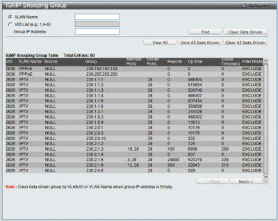

Меня смущает статистика IGMP Snooping Group на DES-3200-28F A1, куча груп......группы в других вланах.....это надо какой то mcast filter делать..или что...
снимок1.png [ 96.34 KiB | Просмотров: 4355 ]

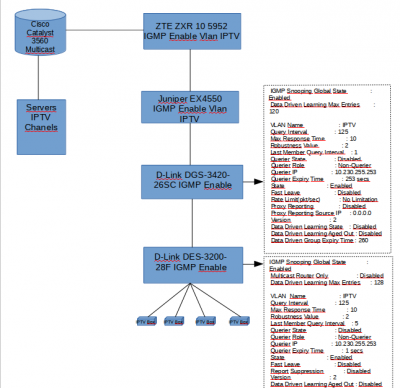

Мы не используем ISM Vlan. Вот в кратце топология сети
снимок2.png [ 79.61 KiB | Просмотров: 4315 ]
