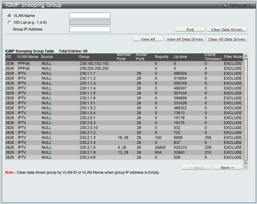

Меня смущает статистика IGMP Snooping Group на DES-3200-28F A1, куча груп......группы в других вланах.....это надо какой то mcast filter делать..или что...
снимок1.png [ 96.34 KiB | Просмотров: 4204 ]

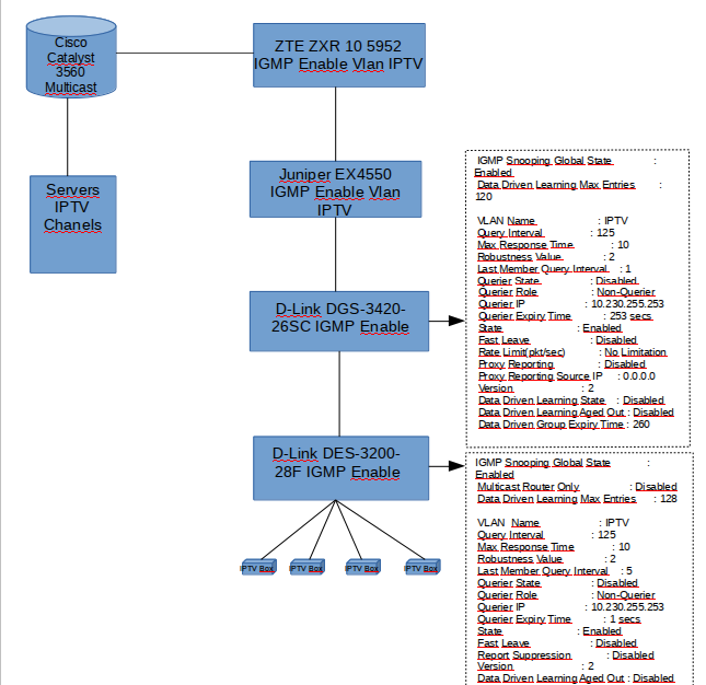

Проблема заключается в отписках груп. То есть коммутаторы не проверяют покидаемую группу, есть ли она еще у кого то, а сразу отписывает её. В последствие чего, у других абонентов, смотрящих эту группу, пропадает картинка на 5-10 сек. В основном это происходит на коммутаторах DGS-3120 и DES-3200-28F. Куда копать уже и не знаю....Могу дать вывод настройки IGMP:
Fast leave у вас выключен в приведенных примерах, группы вообще не должны удаляться с портов. Проверьте настройки на мультикаст роутере.
Приведите пример схемы сети, от стриммера до получателей. Используется ли ISM влан?
Покажите вывод команд с доступа и с агрегации "show igmp_snooping groups" "show igmp_snooping multicast_vlan" "show router_ports"
Мы не используем ISM Vlan. Вот в кратце топология сети
снимок2.png [ 79.61 KiB | Просмотров: 4164 ]
