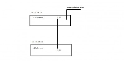

Схема включения последовательная
с 1-20 порт абоненты
на первом коммутаторе всё адреса выдаются всё работает
на втором коммутаторе глухо

схема.jpg [ 24.82 KiB | Просмотров: 1605 ]
 Заголовок сообщения: Re: des-1228ME dhcp local relay
СообщениеДобавлено: Вт ноя 25, 2014 11:05
Зарегистрирован: Сб ноя 08, 2014 18:34
Подниму темку, кто подскажет что не так ?
