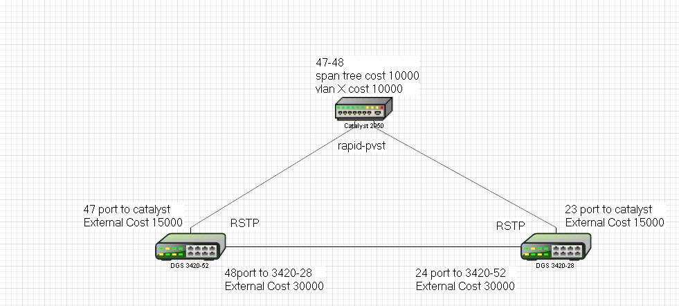

Добрый день!
STP не отрабатывает (по дебагу на циске), через какое-то время начинается флаппинг между портами каталиста (до разрыва кольца).
Прилагаю скриншот желаемой схемы включения.
Подскажите, что может быть не так?
Более-менее ознакомился с существующими темами на вашем форуме, у нас первоначальная задача воспроизвести в лабораторных условиях существующую схему но с резервированием (включения в кольцо).

Устройства не с самыми древнеми прошивками (Build 1.70.B023)
Спасибо!
Комментарий к файлу: схема включения
DLINK.jpg [ 81.82 KiB | Просмотров: 1395 ]

Вам необходимо перевести все устройства на MSTP с одним instance - фактически, получится тот же самый RSTP. Иначе совместимости не будет.
Также проследите, чтобы PVID на магистральных портах был равен реально прописанному vlan на порту.
