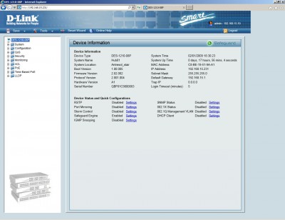

1. Укажите, пожалуйста, версию прошивки и аппаратную ревизию устройства - в данном случае это важно
2. Также необходимо указать модель камер, которые вы используете.
1. Приложил скрин с главной страницы интерфейса коммутатора. Вроде там вся инфа присутствует.
2. Насчёт камер. На том коммутаторе, скрин с которого я приложил, висит 6 камер BEWARD модели BD4330RV. На других коммутаторах есть и другие модели, но веб-интерфейс у всех камер схожий, внешне тоже одинаковые, отличаются незначительно. Какие-то вроде были моторизированные, но в принципе проблемы возникали со всеми коммутаторами и со всеми камерами. На вышеозначенном коммутаторе все камеры одной модели (без буквы Z, т.е. простые, без привода).
