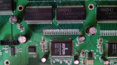

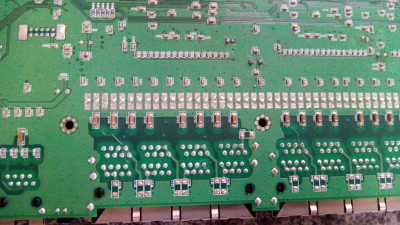

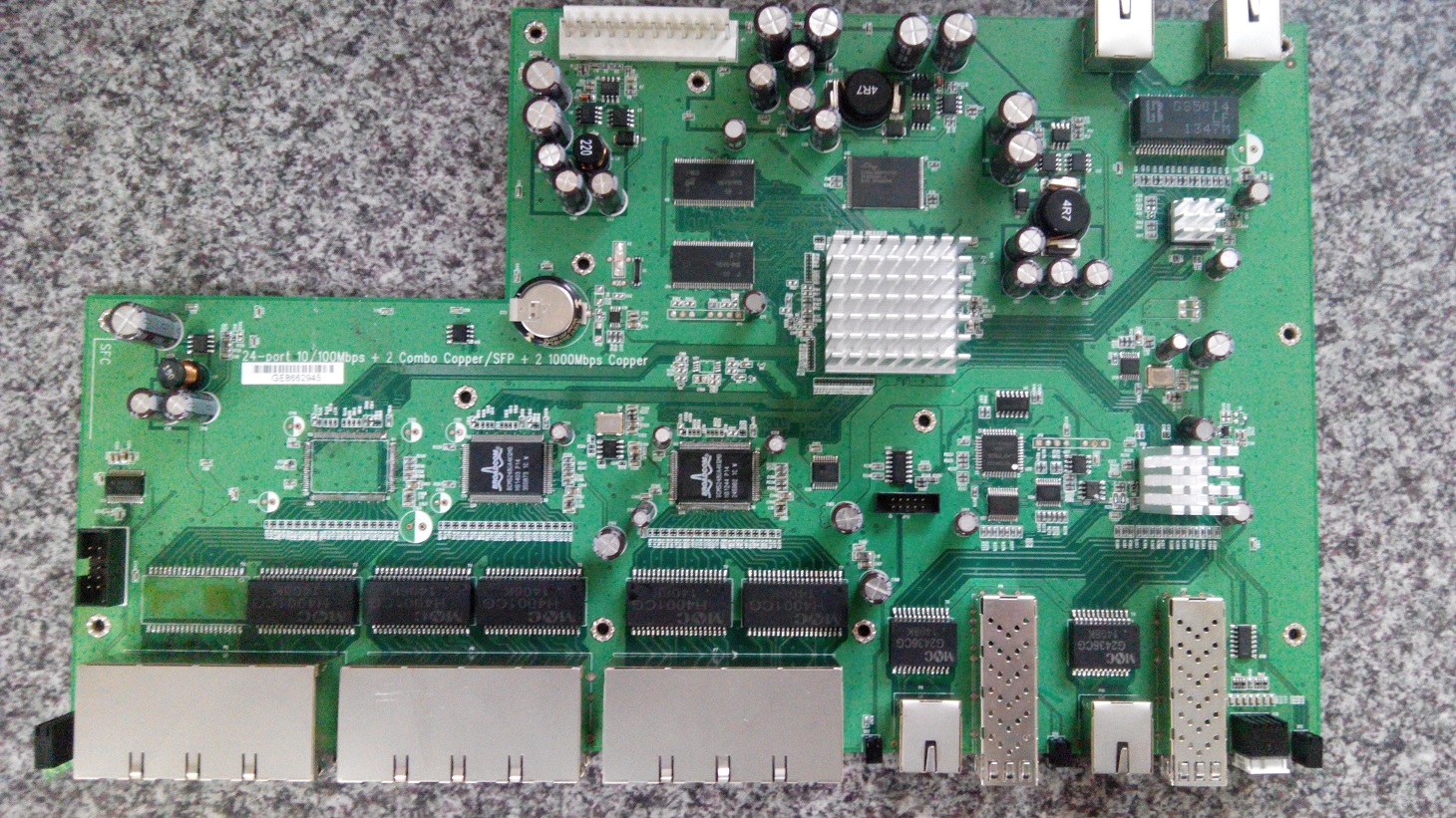

Товарищи, помогите пожалуйста советом куда искать дальше, запас идей исчерпан...
Проблема такая, имеются в наличии коммутаторы d-link 3528. После грозы в них не работают некоторые порты, в каком-то 1-2, в каких-то с десяток. Свич спокойно загружается, моргает сначала всеми лампочками 2 раза как нужно. Но при подсоединении к выбитому порту кабеля не подаёт никаких признаков
Искали проблемы в железе: были поменяны между собой на рабочие : микросхемы BCM5248, трансформаторы, конденсаторы... Даже контакты от разъёма на всякий случай уже пропаял... Результат один, какой порт не работал, тот и не работает. Резисторы между трансформаторами и BCM все в норме. Куда копать дальше не знаю...
Может кто сталкивался с похожей проблемой? Может дело не в железе?

На сколько мне известно, порт завязан на прямую на ЦПУ, и выгорает чаще всего блок именно в нем.
Так что только замена ЦПУ.
