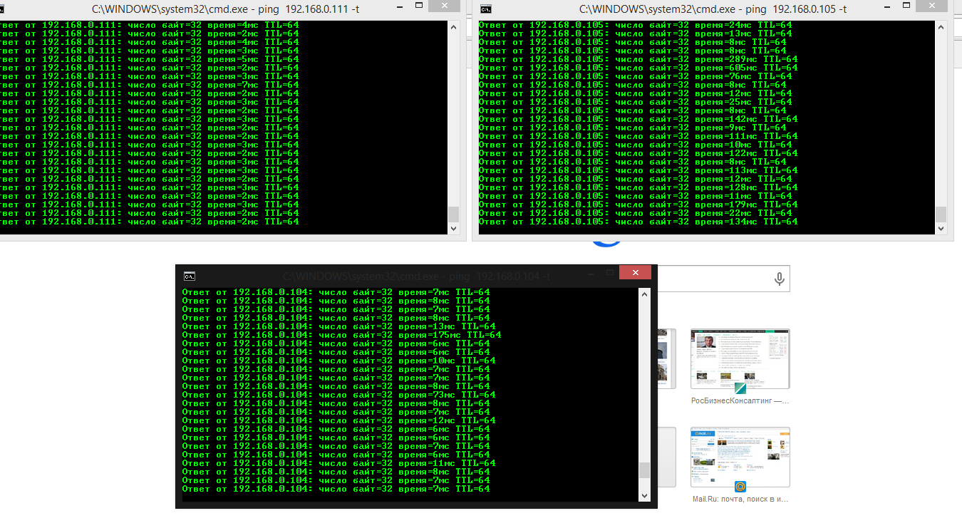

После прошивки какой то странный пинг до коммутаторов.
Вверху слева пинг принтера, справа и внизу коммутаторы после перепрошивки, до этого было все ровно.
download/file.php?mode=view&id=5564
Безымянный.png [ 123.28 KiB | Просмотров: 7049 ]
Сталкивался с подобным на похожих коммутаторах только без PoE. Через сам коммутатор пинги идут ровно и без потерь, но когда пингуешь сам коммутатор то пинги плавают. На некоторых коммутаторах есть потери и тогда периодически возникает ошибка "Error: 400 Bad Request" при работе в web интерфейсе. При этом по телнету работает нормально. Сталкивался как на коммутаторах ревизии A1 так и на коммутаторах ревизии B2. Проблема возникает не на всех коммутаторах и имеет непостоянный характер, т.е. на разных коммутаторах в разной степени себя проявляет.
Какой либо зависимости найти пока не удалось, как впрочем и решения.

У меня так и есть, через коммутаторы все ровно, а сами коммутаторы плавают.
У меня если и выскакивает "Error: 400 Bad Request", то и телнет отваливается, приходится раз 10 - 15 стучаться до коммутатора, потом пустит, ребутнул и все пришло в норму.
После прошивки пока проблем с web нет, вопрос только по плавающим пингам.
