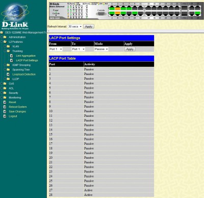

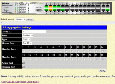

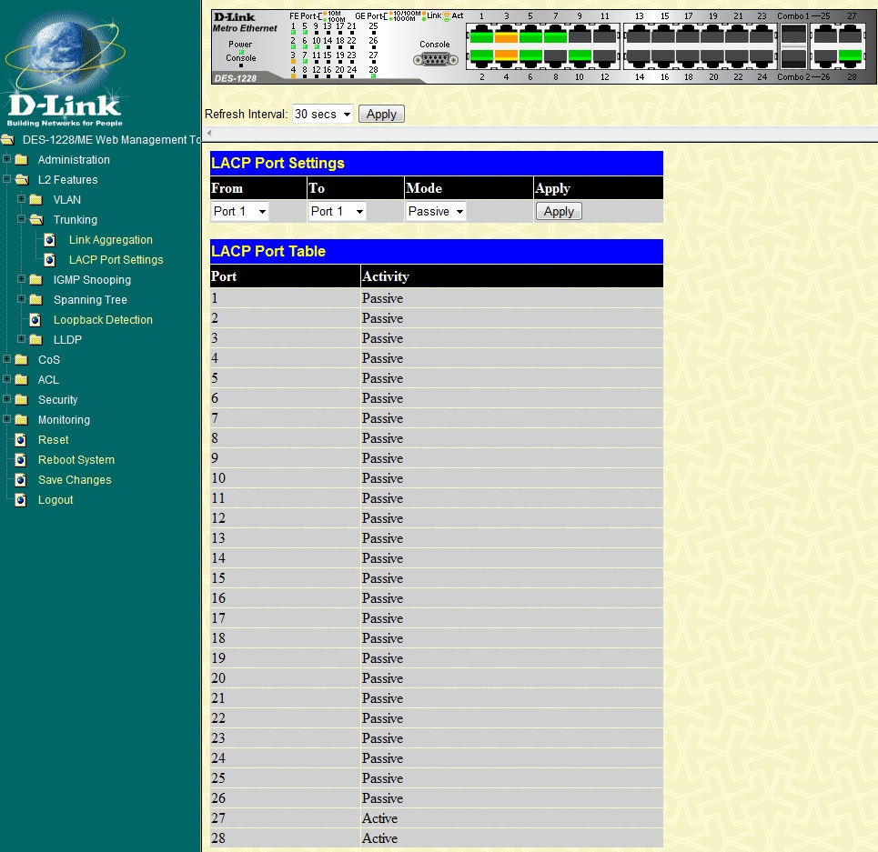

DES-1228/ME Metro Ethernet Switch прошивка Build 1.00.B06

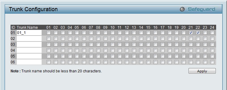

DGS-1224T прошивка 4.20.11
Как сделать агрегирования каналов через WEB?

но мне бы получить ответ, правильно ли я делаю агрегирования каналов (хочу объединить несколько каналов чтобы не было кольца, и было увеличение по скорости обмена данными)
при данной настройке DGS-1224T зависает
